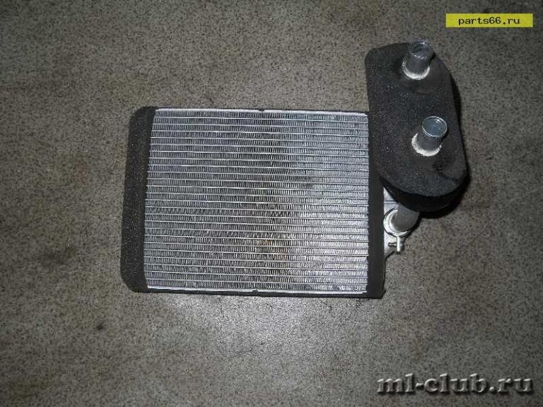

Доброго времени суток! подскажите расскажите пожалуйста как мне снять радиатор отопителя,может кто сталкивался,пропускает антифриз в салон в пассажирскую сторону, если есть фото или видео скиньте пожалуйста, а то я не могу найти, если кто знает может скажет где могут в Свердловске сделать. спасибо!

Никогда не снимал, но судя по положению трубок надо торпеду и печку снимать. Поздравляю......

Торпеду снимать по-любому, но не так это сложно. Поищи на форуме

И печку тоже и кондей сдувать.
Торпеда это приборная панель всборе.
Разбирать предется много,но часа за 3-4 управишься! торпеду,усилитель и вытащишь радиатор!

это электро моторчики заслонок печки
На МЛ не знаю как но на 124том 96 года снимал торпеду,лет 10 назад,до сих пор помню целый день мудохался и 2дня голова болела, больше не брался торпеду снимать не кому.
заслонка отопителя открывается закрывается сервоприводом
Обязательно про них (сервоприводы) почитай, а то потом до них трудно добираться.

Условия и время если есть можно не СПЕША сделать, но торопится начнешь 5 раз снимешь торпеду.
