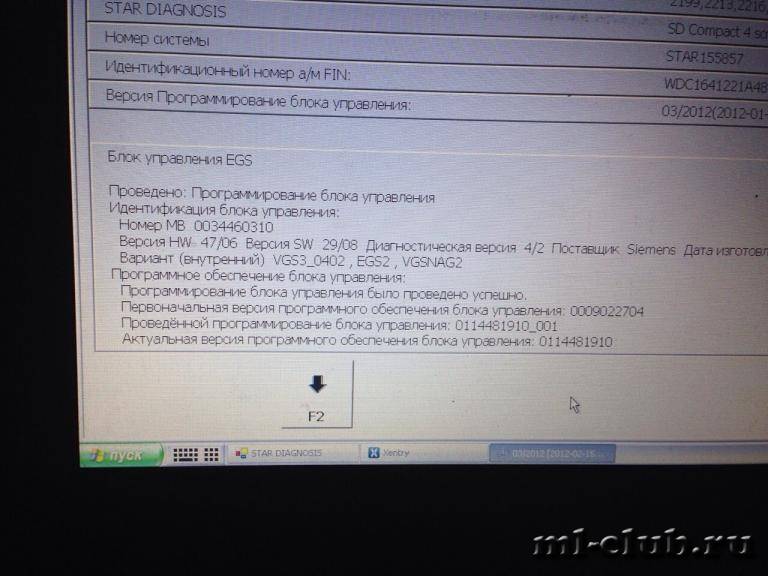

Присутствовала дерготня акпп. Обновили ПО, теперь надо прикатать бублик и переключения.
Я так понимаю определить ПО АКПП можно только с помощью старухи и обновить так-же?...аналогично присутствует  дерганье,когда на понижение идет передача 3-2-1 думаю...
Вчера покатался по мкаду.Муфту транса прикатал по всем трем пунктам. А вот переключения на повышенные прокатать так не олучилось либо я чето неправильно понимаю.. Прикатываю 1-2 немогу выделжать диапазоны .....либо переключается по старым данным вне диапазонов..... а потом ничего не происходит......В общем если кто катал сам буду благодарен за пинок в нужную сторону.( можно в личку если инфа комерческая )
