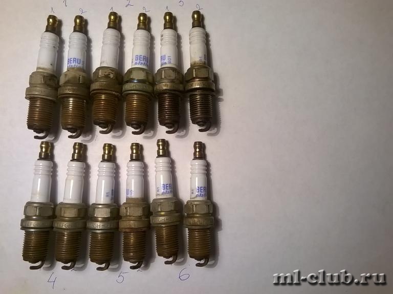

При новых подушка у меня были примерно такие же ощущения.
Я свечи заменил.
были такие
Как видно зазор увеличен.
Новые поставил NGK PFR5R-11  4292  по каталогу. И естественно отрегулировал зазор . Он 1мм.
Теперь совсем другие ощущения. Нет повышенной вибрации.
Это ещё один вариант.
