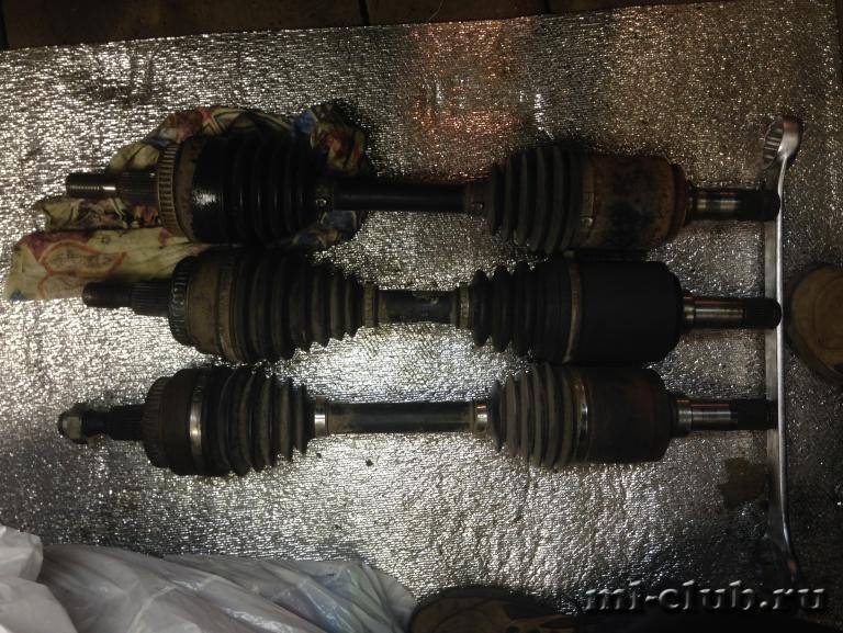

Оказывается привод который стоит на машине короче на 1-2 см. И внешне немного другой.
Тот что стоял на машине по середине
post-3053-0-08217900-1446298997_thumb.jp
one life one love
Есть Star
ну вот тебе не оригинал , померяй он может и во входном  диамере имеет другой размер
Так не оригинал только ШРУС, а не привод, и старый ШРУС похоже из-за этого же меняли, раз разболтался. А вот кто и когда поставил короткий привод - вопрос...
Сейчас нормально защелкнулся?
Я так и не понял нормально или нет. Короткий я купил в ексисте. Год назад в антрибе ставили.
