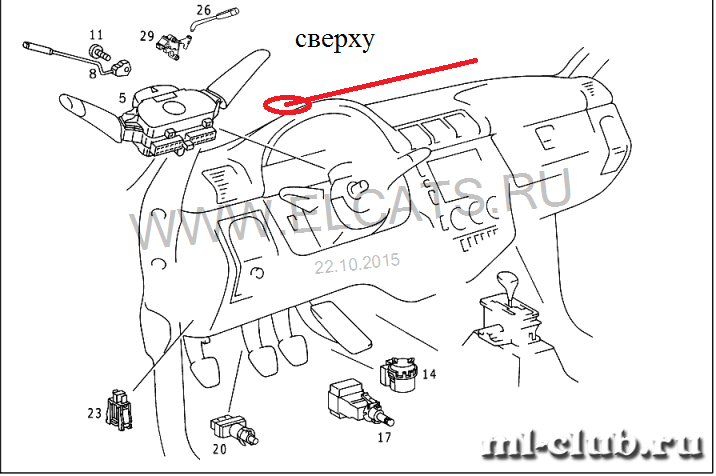

Где находится датчик света 2003 американец
на торпеде впереди над таблом сверху круглая штучка такая
вот на рисунке
post-8980-0-42575800-1445498193_thumb.pn
@БулВиталий, это датчик освещённости для климат-контроля, а датчик света для фар находится в коробке над салонным зеркалом на лобовом стекле

там же и датчик света
да, всё правильно, они в этой коробочке оба
