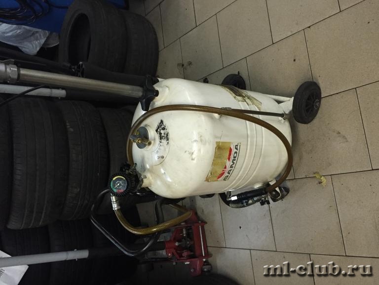

Блин ездил на Инфинити попробовал их масло, вроде ничего, так показалось, так и попал в сервис Авто-Игл, что на преображенке, во они масло и перелили, когда с Куппера на МЛ229.52 переходил, доверился, что отсосом все выбирают.
А тут еще выяснилось, что при прошлой замене топливного фильтра, они мне еще и прокладку тракта наддува порвали, от того Мурзик и не ехал на Куппере.

Сервис не Авто-Игл...а Авто-Игил какой то.Масло льют не по уровню,а по количеству ?
Нет пока у Куппера готового масла с анализом, одни только опытные образцы, сделанные на глазок.

Потом, если бы они влили 6 литров и сказали уровень, я бы их заставил сливать с поддона и заливать новое.
Как этим можно точно понять, сколько масла выбрали?

Сливай все по новой и заливай сколько положено!!!!!
Так и сделал, еще вчера.
