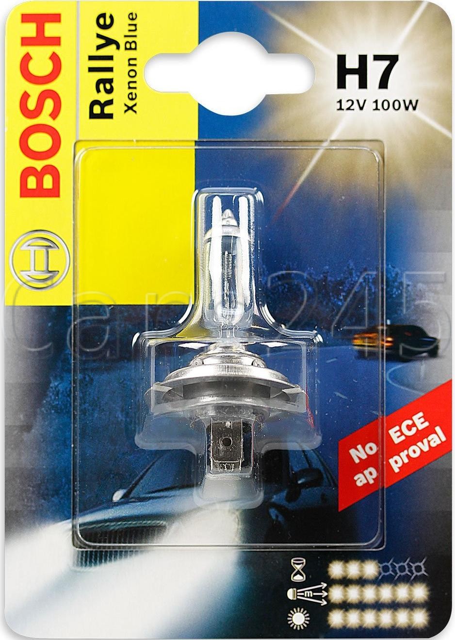

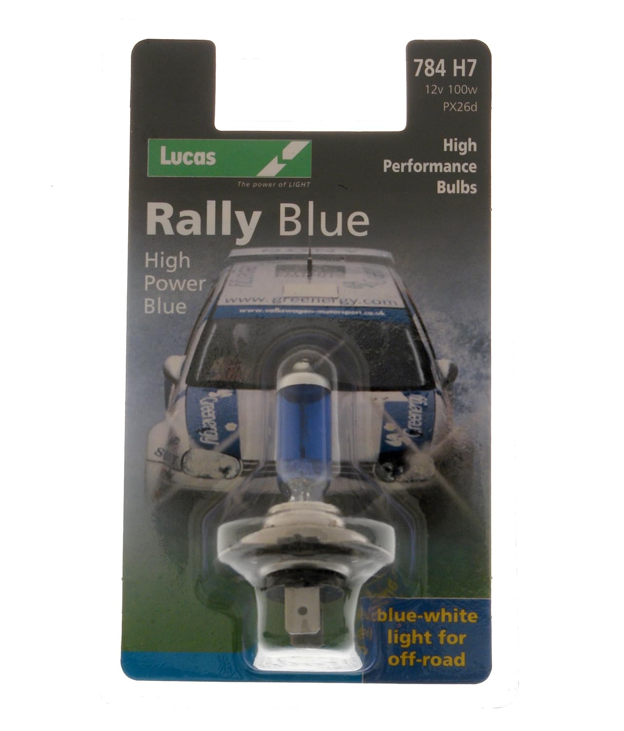

Привет, кто какие лампы ставит в Фары?? В интернете попались вот такие, есть на 80w и на 100w в место 55w вот думаю поставить, кто что думает?? На некоторых стоит рекомендация не для дорог общего пользования,
philips-colorvision-h4-h7-scheinwerfer-h
100Вт - проводку сожжёшь, стёкла спалишь, визуального эффекта много не получишь.
Лучше всего ксенон в хорошей линзе + чистые отполированые(отлаченые) стёкла и будешь видеть всё как днём
Синие,голубые не ставь,не светят совсем!
100 ватт не ставь! Сожжешь проводку и отражатели!

оплавится фишка на лампу на сотке проводка вроде выдерживает но я их сразу выкинул и ксенон туда

Koito- достойные лампы@ на Camry работают 2 года(правда 55/60+100%) а все 100 ватт и выше- от Лукавого ( нагрузка на проводку реле и т.д) качественный ксенон + линза,гарантия хорошего света

Ставлю себе обычные лампы только + 90%... все отлично... тоже дорестайл.... ни в коем случае не ставить 100w....
