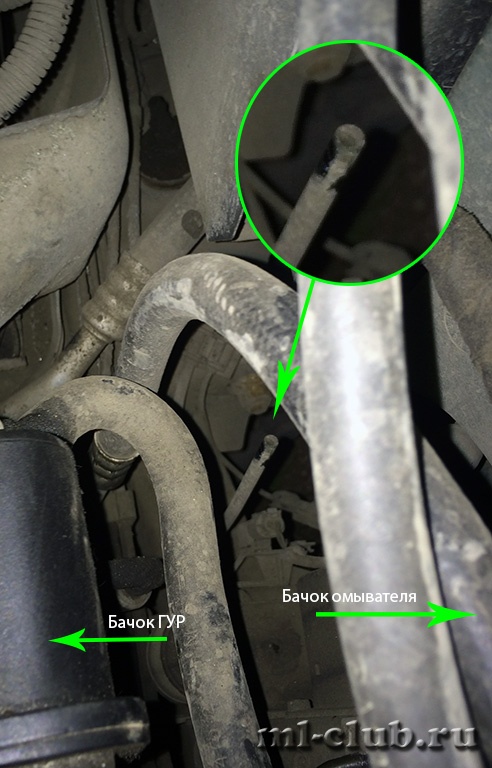

Неизвестная трубочка
Нашел под капотом неизвестную трубочку, идущую откуда-то снизу и "зависшую в воздухе". Находится аккурат между бачками гура и омывателя, Хоть убей не помню, чтобы ее снимал сам, подскажите - откуда могла слететь? (ML W163 рест)

Вероятно трубка вентиляции(сапун) переднего редуктора
Но она не такая, она с загибом 180"
Это я знаю, загиб, это отдельная деталь, сидит на клею, иногда просто слетает, Других трубочек, кроме омывайечных ,там не должно быть
Спасибо Ян, буду смотреть, а она просто на клею?  т.е. ее намертво обратно приклеить?

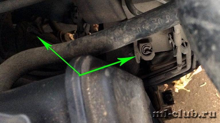

На корпусе гидроблока АБС есть клипса, она и держит эту трубочку, а загиб не дает попадать влаге в тубочку
Так, сходил посмотрел, т.е. выходит эта трубка должна стоять в этой клипсе и сверху у нее должна быть часть с загибом, но также "открытая с конца"?

Обычная резиновая трубка U-образной формы.
Понятно, спасибо, а случайно не у кого не завалялась фотка как это должно выглядеть в идеале? и никак на схеме в elcast не могу найти эту трубочку  :(

Да любую резиновую или пластиковую найди похожую.
