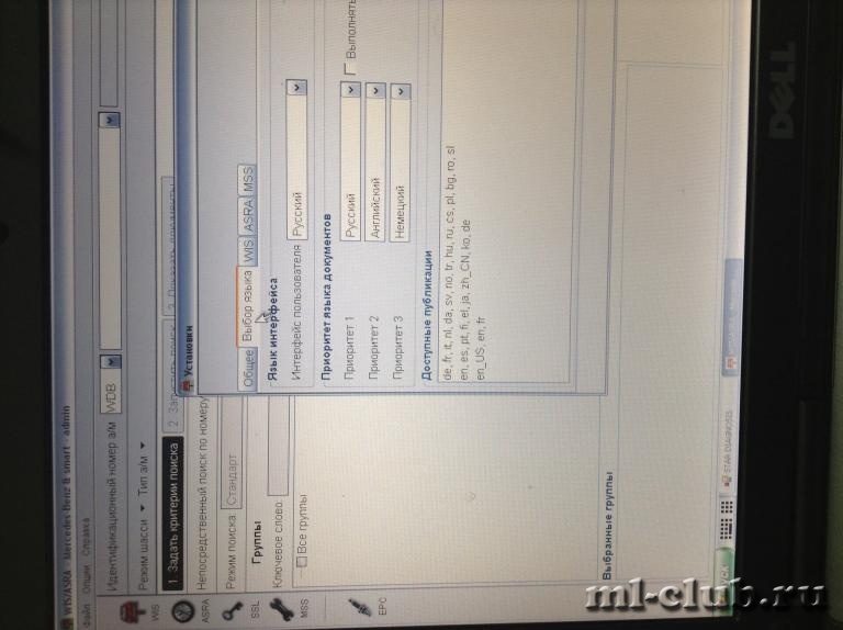

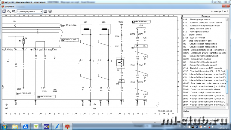

Электрические схемы в wis/asra
Установки языков проверь
Все схемы на английском или немецком
попробовал на английском и на немецком, результат тот же
В утилитах?
Проверь на других документах
По поводу ВИС я тебя предупреждал.
post-1646-0-35463100-1445242699_thumb.pn
post-1646-0-23920400-1445242722_thumb.pn
post-1646-0-50156900-1445242741_thumb.pn
post-1646-0-48960000-1445242759_thumb.pn
спасибо)))
В утилитах?
если б я знал, что такое утилиты))) язык в wis в левом верхнем углу в опциях менял, потом перезапускал

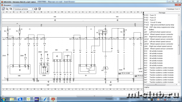

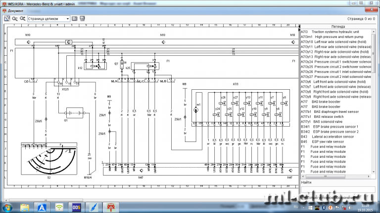

Вот тебе ВИС, если очень хочется.
post-1646-0-09866700-1445243652_thumb.pn
post-1646-0-17044600-1445243672_thumb.pn
post-1646-0-26586700-1445243697_thumb.pn
post-1646-0-19987100-1445243716_thumb.pn
Давай эл.почту в личку , скину в лучшем качестве.
Не мучайся, поставь то, что я советовал.
Вот
post-3677-0-01202200-1445243873_thumb.jp
Отправил, только разархивируй.
А мне наоборот из виса больше нравится, но в распечатанном виде.
На них и почирикать можно и подумать успеваешь пока концы найдешь:)

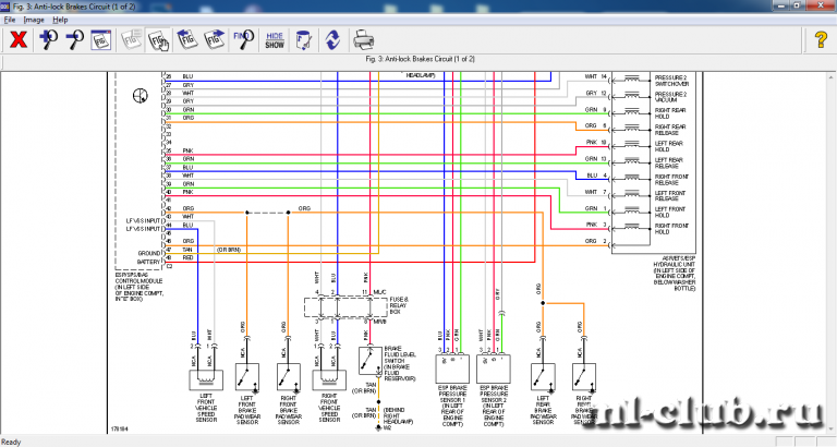

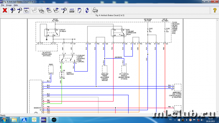

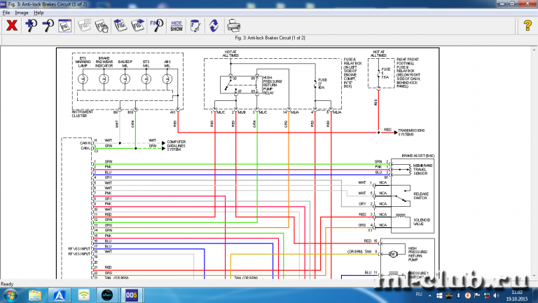

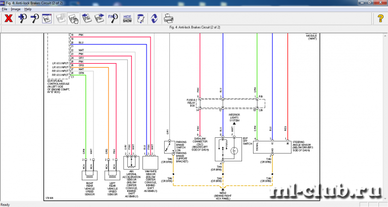

Кстати, а знаете что за цвет на схеме hbr?
А в Митчеле все цветное ! :D
спасибо, ща для митчела место освобождать буду
Хорошо видно?
На них и почирикать можно и подумать успеваешь пока концы найдешь :)
да, на бумажных схемах попривычнее как-то))
Я тебе в личку писал какой ставить. Так можешь распечатать!
Хорошо видно?
да, качество хорошее))

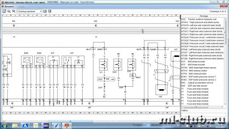

ноги теже
откинь в43 и померь напругу на 2 и 3 контакте штекера датчика, если в диапазоне ранее указанном,  то сразу исключишь и провода и n47
замерил напругу сегодня на штекере от датчика между 2 и 3(белый и серый провод), 4,95 в, получается датчику кирдык, только не пойму, на форумах его в43 обзывают, а диагносты в24/2

Установил митчел(если конечно правильно установил), возник вопрос, а как схемы искать? и что там за махинации с датами какие-то нужны и нужны ли они?
ноги теже
датчик - капут!
В43 он и в висе и в стар файндере и везде что связанно с мерседесом))
Послал в личку другой сайт, с нормальной скоростью.
Нажимаешь Repair, выбираешь год, марку, модель. Просит диск ( для МВ №6) , в виртуальном приводе ( надеюсь DaemonTool Lite поставил?) монтируешь этот диск. Вверху видишь  Wirring Diagrams, нажимаешь, потом System Wirring Diagrams, потом справа интересующую систему. Никакие даты я не меняю, один раз слетала лицензия, переустановил и все. При установке нет отключал?
