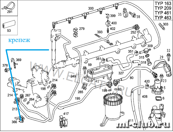

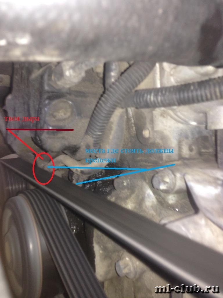

@Werne, сто процентов у тебя такая же проблема как у меня случилось в центре Москвы  , трубки у тебя вижу под насосом не в крепежах стоят , ремень трет об трубку и там уже дыра , моя беда случилась в 20 градусов мороза , под капотом был фантанчик , смотри трубку которая к ремню прикаснулась , там стоять должны два пластиковых зажима , когда помпу менял мог и поломать их и даже не поставить потом , они обязательны сто процентов и чтобы их хорошо поставить надо хотябы снимать насос высокого , гляди скоро польет как из керхера

http://www.elcats.ru/CImage.ashx?Path=GAhBOZYAP%2fFt54u%2fPYhXX871BFlkjWY7npRd3wFMQbc9kZnWbkXP%2fGft26%2bD5lXPb%2bwBb6iSs7jXnAjyAnxcYg%3d%3d

Андрей колдечко ваше для масла но никак не для соляры
@Werne, трубка под замену
  В 18.10.2015 в 08:23, БулВиталий сказал:

смотри до ездишся без этих крепежей как я попал когда то
Виталий, я так 50 тысяч проехал. Но понимаю, что беда придет когда ее не ждёшь. Куплю клипсы, благо не дороги. И поставлю, пока морозы не ударили. Буду наблюдать.
one life one love
Есть Star
если че трубка как минимум полторы - две тысячи стоит и замена , проще клипсы
