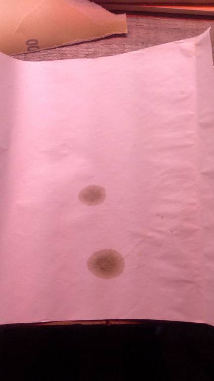

Что могут сказать гуру относительно вот этого пятна???
главстрой12.рф
Есть кто-нибудь кто шарит?по мне так вроде еще масло очень хорошее.
