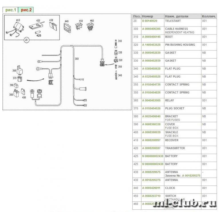

Люди знающие, а подскажите, таймер A 000 542 60 11- это же обычный "квадратный" 1530?
Похоже, что да.
post-19072-0-66693600-1445861538_thumb.j
ну вобщем заказал я его, посмотрим, чего придёт и придёт ли вообще :)
