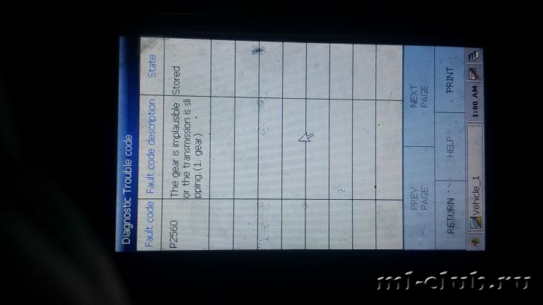

Промыл контакты и поставил блок. Всё зароботало.тоесть: на приборке загарается и показывает индикатор передач. Блок живой. Отдельное спасибо Краскопульту. Подключили комп точно не скажу название новроде ЛАУНЧ...Как-то так вроде. Сбросили ошибки и адаптацыю. Решил проехать но коробку выкидывает в аварию. Предположил что всётаки блок. Была ошибкао несоотвеьствии блока. Порыскал просторы инета. Нашол свой правдо подороже , но деваться некуда... произвел замену блока. Через комп повторили процедуру... на месте все режимы коробки сработали идеально. Но при движении выкидывает в аварию. Начали смотреть новые ошибки высветилась одна. Фаил прикрепил.
В инете порыскал инфу... Что-то на вроде пропала связи на первой передаче. В аварейном режиме машина едит ...предположил что контакты или проводка. Решил могли наплртачить в сервисе при замене муфты. Загнал на яму полез смотреть не загнули ли что либо или продавили... вроде всё нормально. На взгляд всё нормально.поставил аккуратно всё на место.завел , все положения срабатывают на месте идеально. Но при движени всё сразу аварейный режим и не срабатывают режимы ручного переключения.комп не использовал. Не было под рукой.

Привет, бывший земляк! Жил пару лет на Никитских полянах.   Твоя ошибка означает пробуксовку на 1 пакете. Проблема может быть в плате клапанов, неправильном блоке EGS, неправильном программном обеспечении. Надо это все у дилиров смотреть по ВИНу. Сканер тут не виноват. У меня Bars4 отлично видит коробку и работает с адаптациями.
