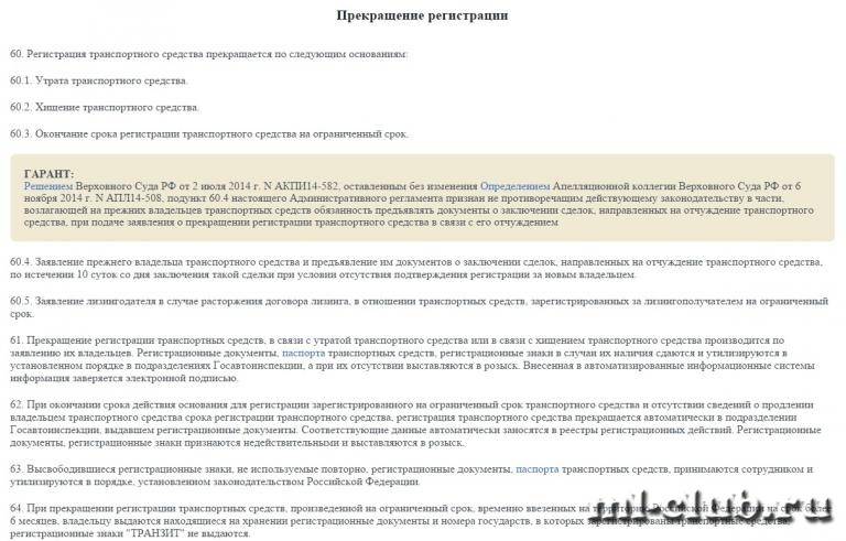

4.Регистрационные действия согласно пр.№ 605 от 07.08.2013 г. не будут производится (т.е. снять или поставить на учёт ТС не сможите), если ГБО без разрешения ГИБДД установлено.
Есть информация, что на дороге могут прекратить регистрацию ТС, согласно пр №605 от 07.08.2013 г., но я не смог этого найти в нём, может кто и найдёт :post-1909-0-48654700-1445592148_thumb.jp
