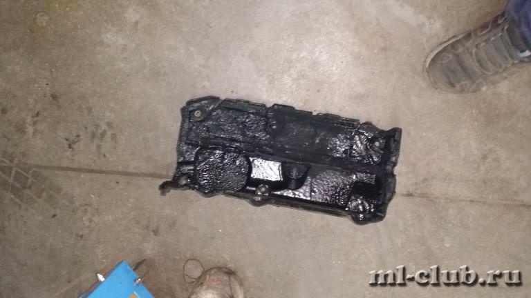

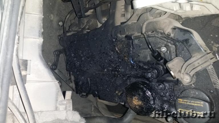

Найдите форсунки
post-5144-0-45363500-1444910615_thumb.jp
post-5144-0-19471700-1444910729_thumb.jp
post-5144-0-41120200-1444910812_thumb.jp
Красотища )))))
Даже форсунок не видать!
