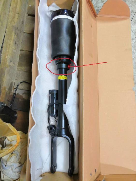

Ребят подскажите кто в курсе, для чего это пластиковое колечко?
грязеотбойник.

6 часов назад, -=KoStYaN=- сказал:
Это транспортировочный фиксатор. он фиксирует нижнюю часть пневмо баллона, чтобы он не слетел и во внутри грязь не попала. согласно вису , после установки амортизатора, ее надо удалить!
16 часов назад, MBDoc сказал:
Ок..спасибо.. удалим
