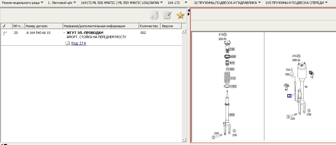

свою проблему решил путём замены датчика под №20 на стойке :
  В 20.02.2019 в 12:20, Шарапов сказал:
я так понимаю этот жгут съемный? Сегодня колесо скину старый попробую подключить

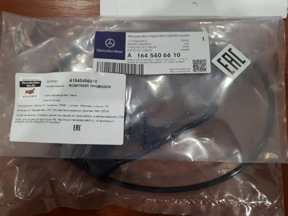

  В 20.02.2019 в 12:39, -=KoStYaN=- сказал:
Да.
Не на всех китайских амортах работает ads)))
Чаще всего в них обманки стоят
  В 20.02.2019 в 20:04, STS555 сказал:
А внутри подушек пружины :icon_biggrin::icon_biggrin::icon_biggrin: какие хитрые китайцы:icon_biggrin:
все норм, проблема была в том что штеккер недовключил, все работает, ошибка ушла, комфорт-спорт нормально переключаются, всем спасибо
