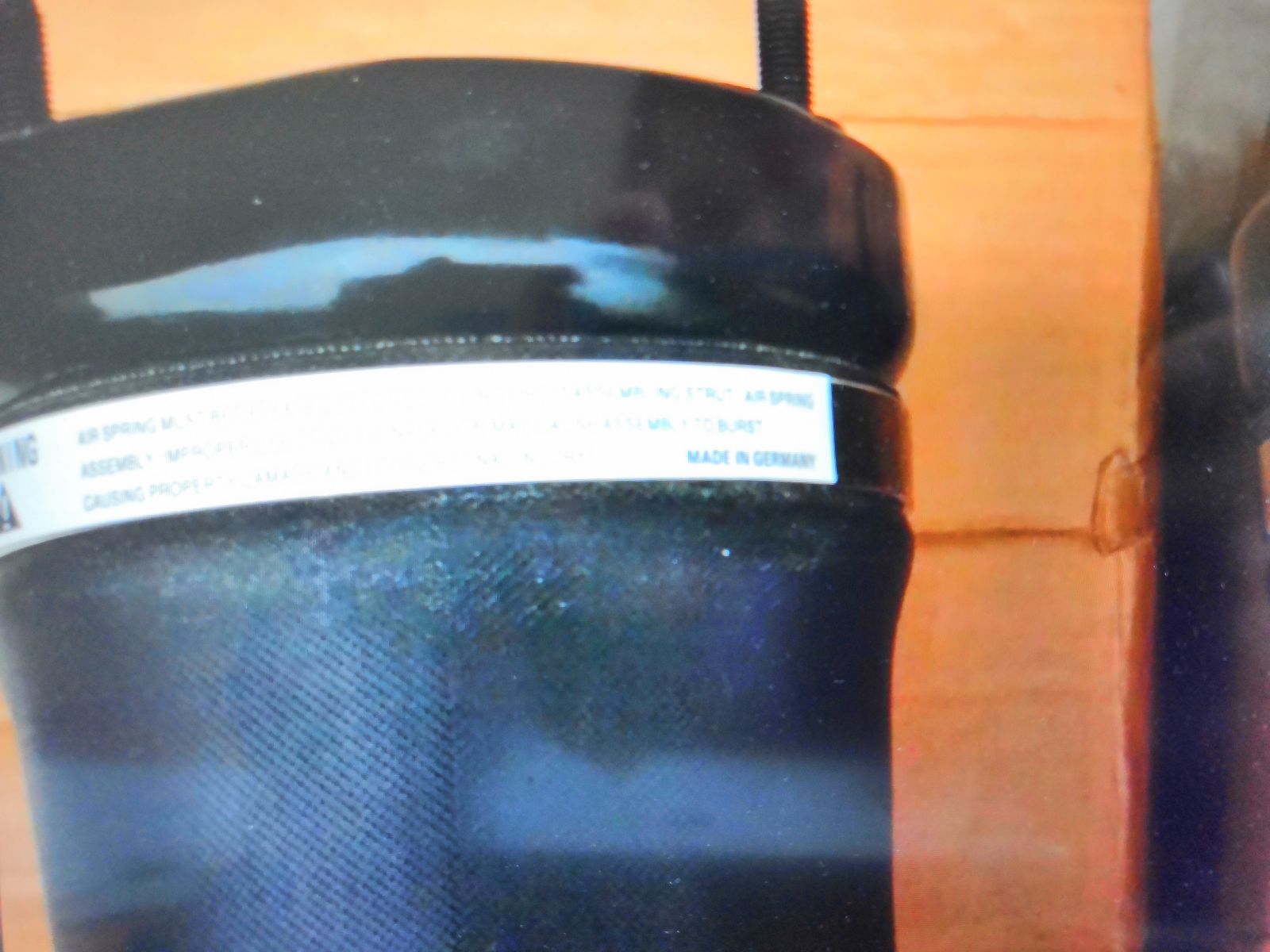

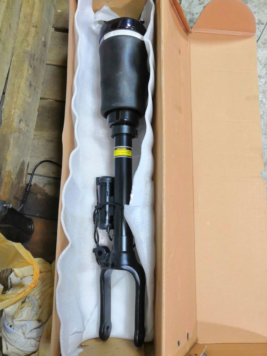

Пришли, выкладываю как обещал
@-=KoStYaN=- Константин, на них маркировка есть хоть какая-то ? маде ин Германия (как обещал продавец) присутствовала ?
Скорее всего это ноунейм. Как будут ходить время покажет. Будем следить за темой. Через годик отпиши что да как

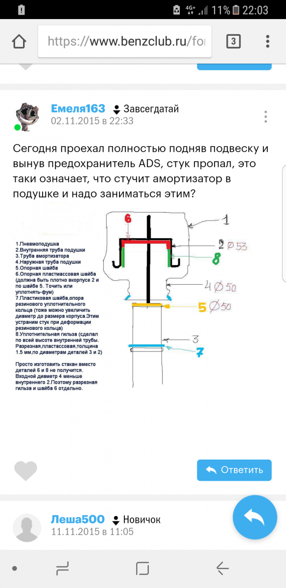

Привет. No name в переводе безымянные))) Возможно рукав из контирезины и то не факт. Тут как повезет. Да и не всегда стучит амморт. Вот тебе для примера с бензклаба
Да, я по твоей ссылке читал, что конструктивный брак и что стучать даже типо новые, шток внутри подушки болтается.
Вот и я к тому. Не знаешь где найдешь, а где потеряешь. Будем следить за темой
