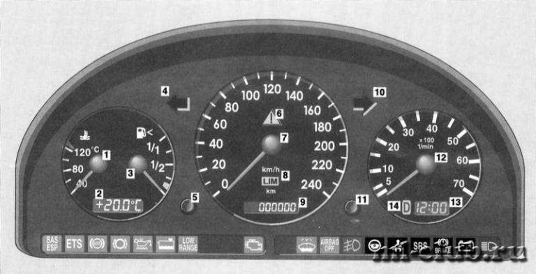

Индикатор уровня двигательного масла
При проверке уровня двигательного масла автомобиль должен находиться в горизонтальном положении. Снятие показаний следует производить спустя приблизительно 5 минут после остановки прогретого до нормальной рабочей температуры двигателя.
Поверните ключ в замке зажигания в положение 2 и дождитесь появления на экране дисплея индикации 80-1.jpg, затем дважды в течение 1 секунды нажать на кнопку переключения (5). На дисплее должна высветиться следующая информация:
либо 80-6.jpg (откачать лишнее масло во избежание повреждения двигателя или выхода из строя каталитического преобразователя).
Если правильное измерение уровня не представляется возможным, индикация 80-1.jpg будет мигать, - повторите проверку спустя короткое время.
В случае необходимости уровень масла может быть проверен вручную по измерительному щупу
 вот книжка
http://mercedes-w163.5go.ru/html/2_19.htm
