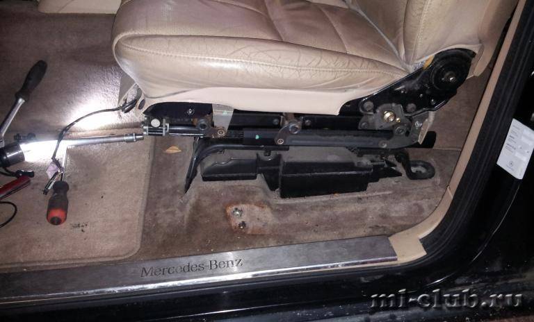

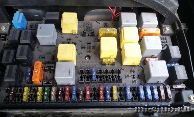

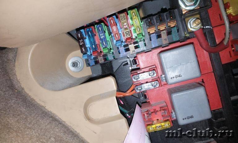

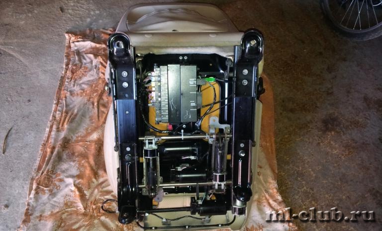

Рестайл, 2002 год. европа, .... Сломался он давно, но руки тока щас дошли... в общем водительское резко без всяких симптомов... перестало греть, пассажирское работает без проблем,  проверил все предохранители, у меня F6 под капотом, ... далее снял сидуху прозвонил нагревательные элементы тестером, ура они живые !!! и попа и спинка, тока вот куда дальше копать ? Смотрел с умным видом на блок комфорта ... не помогло. Мож где реле какие есть?post-11689-0-87141100-1444134860_thumb.j
скинул судуху
post-11689-0-46839400-1444134875_thumb.j

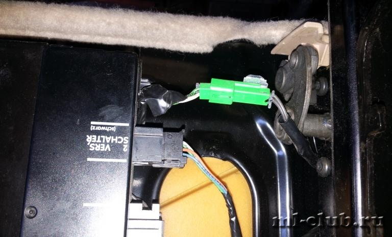

поставил вверх тормашками
post-11689-0-47498400-1444134895_thumb.j

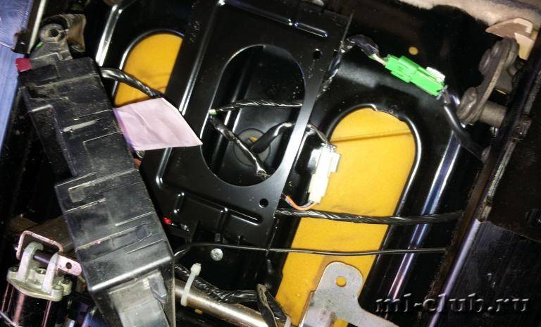

зелёная фишка от спинки
post-11689-0-00763000-1444134923_thumb.j

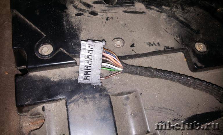

белая фишка под блоком комфорта - попу греет (должна по крайней мере)
post-11689-0-27997900-1444134947_thumb.j
тут всё проверил
post-11689-0-08871700-1444134958_thumb.j
и тут
post-11689-0-15685800-1444134994_thumb.j
на оранжевый и белый провод постоянно приходит питание, а на коричневые провода, ни как не идёт (тыкал кнопкой включения обогрева)
