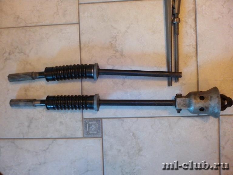

Добрый день. Машина W163 2003г рест. Парни подскажите по проблеме.Случайно заметил,что рулевой вал ( за педалями) при повороте руля вращается по элипсу,и даже стягивает резиновую гофру из отверстия в полу.Разобрав всё это дело увидел,что вал имеет изгиб. Вопрос:Должен иметь место изгиб? или в машину воткнули рулевую колонку с авто после ДТП, и он просто погнут?
что-то подсказывает мне что он не должен быть изогнут
Мне вот тоже так кажется.
Сфотографировать сейчас нечем. Вечерком фото пульну.
лучше уж тогда видео)))
Сам спросил сам отвечу. Вал погнут.
post-16143-0-81118100-1444140076_thumb.j
Купил на помойке б/у рулевой вал за 1000р.Он ровный,завтра поставлю.
