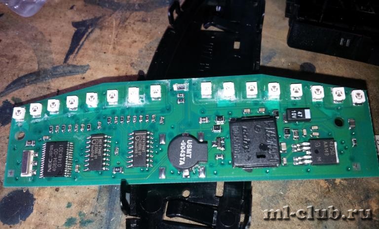

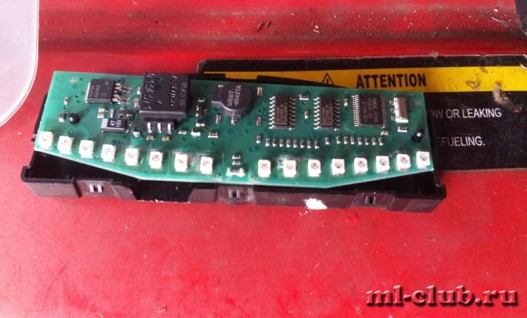

Вообщем залез в задний плафон... разъём от блока парктроника был вообще отключен, когда я разъём  воткнул на место, блок стал как то непонятно работать т.е. диоды так и не загорались , а вот пищалка реагировала непонятно на что, то запикает , то перестанет. Вынул блок, разобрал. так вот на плато со стороны диодов какой-то налёт и в местах пайки похожа на коррозию. Как то надо сам блок проверить. Кстати с кнопки в салоне звук пищалки не отключается, в отличии от передка.
вот фотка
post-11689-0-48644300-1444056584_thumb.j
post-11689-0-76610200-1444056695_thumb.j

Всяко пробовал, ... блок был отключен, после подключения... индикаторы ни как не мигали не светились, зато был какой-то беспорядочный писк. т.е. то запищит, то молчит
Подключай стар и смотри, что датчики определяют, а потом уже будешь смотреть что горит, что не горит. И активировать диоды для проверки можно со стара
