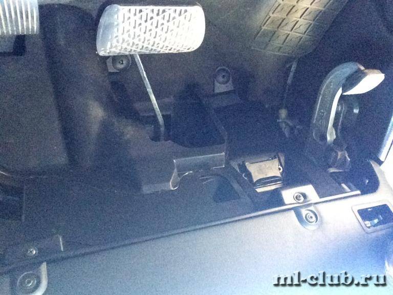

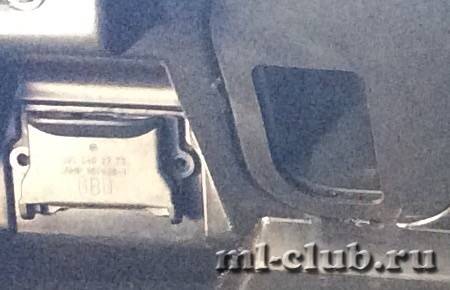

Это он? Справа от разъема obd?

Убери пластик он крепиться на 4 самореза и увидешь всю нишу.
 Пластик крепится не только на 2 самореза, но еще и на две пластиковые гайки за педалями, на щите...
Когда пластик будет снят,  то искать нужный канал  в районе щита, левее педального узла, практически у боковины...
Я делал немного проще- снимал заднюю часть кожуха монтажного блока, затем по каналу спускал кусок алюминиевой проволоки в салон, в салоне фиксировал на конец проволоки все то, что нужно затянуть в монтажный блок, затем из монтажного блока просто аккуратно вытаскивал алюминьку и все, что к ней закрепил... А если делать это вдвоем - один со стороны монтажного блока, а другой из салона - вообще красота получается, и практически без мата :)
Еще советую заранее проложить провода под "торпедой" до места затяжки и зафиксировать их, а при затяжке дать немного слабины, на натягивать струной...
И не забываем, что в этом месте в салоне темно, как у негра в ж...
так что, лучше заранее запастись парой фонарей - один рассеянного света, другой прожекторный...
