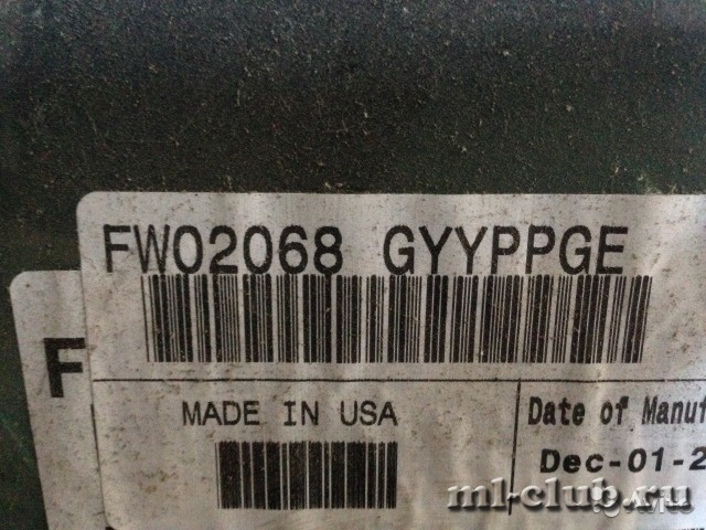

Нашел у себя в городе вот такое лобовое стекло:
"новое оригинальное американское стекло FW02068 GYYPPGE мерседес мл163 98-05, в сборе с молдингом, без датчиков.
Пятак под зеркало, козырек, шелкография."
вот фото наклейки на стекле:
Курил интернет, ничего внятного не нашел...
Разговаривал с продавцом - божится, что это американский оригинал! На мой взгляд, это какое-то бредовое объяснение, так как нет мерсономера, начинающегося с буквы А.....
Помогите советом и информацией, Дорогие Коллеги - кто-нибудь знает, что это за фирма, что это за стекло?
Поделитесь информацией, т.к. действительно заинтересовался установкой этого стекла, но не хотелось бы покупать непонятно что - если оно оригинальное, тогда все ясно, если же это Китай, тогда тоже все ясно, но цена у Китая должна быть соответствующая, на мой взгляд.

Еще раз обращаю Ваше внимание, Коллеги - я пытаюсь собрать информацию про товару с той маркировкой, которая указана на представленном фото...
Если при продаже маркировка не стекле не совпадет с указанной, я просто приостановлю покупку до выяснения всех обстоятельств...
Так что, гадать никому ни о чем не нужно - нужна информация о конкретном товаре: стекло FW02068 GYYPPGE -
- что это за стекло?
- кто с подобным стеклом сталкивался?
- действительно ли это оригинальное стекло (т.е. стекло, поставлявшееся на конвейер амерских МЛ163), либо это заменитель, либо просто непонятная подделка с надписью США?
Ответы на эти вопросы мне хотелось бы получить

Вот на этом сайте тоже пишут, что FW02068GYYP= 163 670 02 01 O.E.
Хотя, теоретически, можно написать, что и Xyg ML320 LFW/X163 670 02 01 O.E., ведь бумага все стерпит, тем более это электронная бумага...
О FW02068 GYYPPGE в сети пишут следующее:
http://www.ak-club.ru/searchdetail/number/FW02068GYY/-  FW02068GYY  (Замена 1636700201OE)
http://www.materikavto.ru/d_catalog3/44/?p=129 - здесь вообще пишут, что это стекло Benson.
Если это так, то оно, хоть и фирма китайская, может запросто быть произведено в США: http://pro-autoglass.ru/content/benson
Но тогда возникает вопрос - есть ли смысл ставить его, не проще ли поставить Xyg?
это заводское обозначение китайского завода Benson который делает стекла на американский рынок и которые поставляются на конвеер
Я эту информацию и хотел подтвердить, либо опровергнуть.
Если это стекло поставлялось на конвейер, то его характеристики (например толщина каждого стекла, качество стекла, да и прочие характеристики) ничем не отличаются от оригинала, следовательно его можно смело применять...
