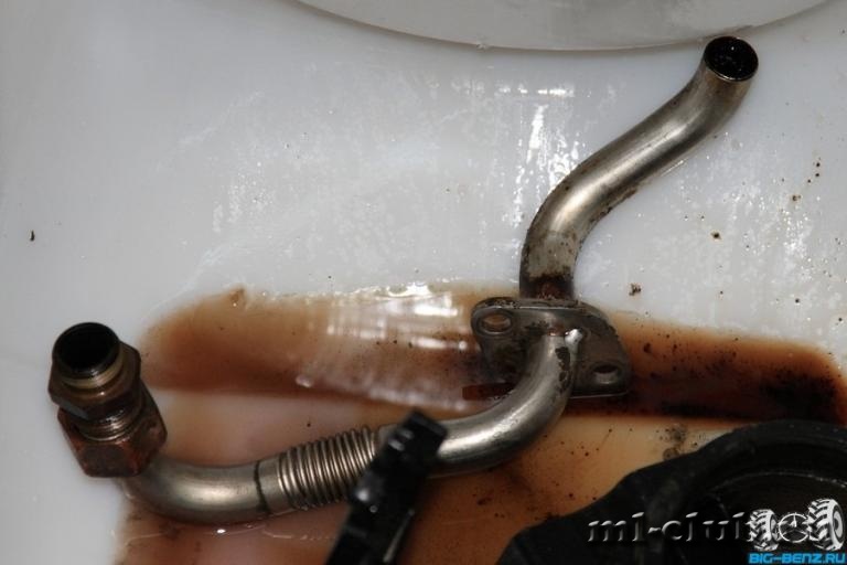

Доброго дня всем!!! Подскажите пож., как правильно открутить трубку ЕГР??? post-16711-0-54539800-1443770298_thumb.j. Пытаюсь держать одним ключем тонкую гайку и крутить верхнюю (толстую), то ли закисла так то ли я неправильно что то делаю??? Боюсь как бы не сломать в месте гофрирования. И насчет резьбы, она обычная или обратная??? Фото не моё.
Гайка прикисла
Делаешь правильно, но нужно попробовать обстучать накидную гайку- типа один молоток подложить под нее, а другим стучать по прямоугольным граням гайки.
Естественно выбор ударного инструмента по месту и осторожно, но сильно. Опыт нужен. Не факт, что там можно это сделать из-за доступа, но откручивается именно так
Если шайки крутятся друг относительно друга, то это худший вариант, отмачивай, но высока вероятность потери трубки :(
Ослабь гайку на сколько возможно - раскачивай и обстукивай трубку в районе крепления
Штуцер в тиски зажми и отворачивай гайку трубки.
Дело в том что трубка все еще на авто установлена. Это фото не мое. Но процесс понятен. А насчет резьбы? Она обычная или обратная???
Обычная,тогда делать надо вдвоём,один держит штуцер,другой откручивает.
Возьми маленький газовый ( сантехнический) ключ и пообжимай гайку, где достанешь.
Ок. Попробую.
