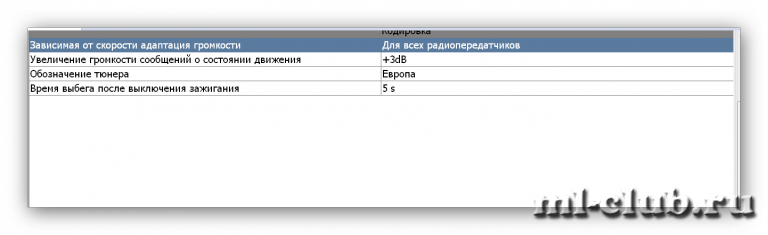

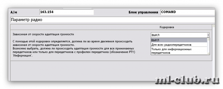

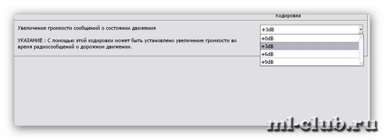

А что тут докапываться, уже писалось ранее. В наших головах РА 4210,4310,4910 есть функция увеличения или уменьшения громкости в зависимости от оборотов работы двигателя. Эта функция может быть вкл или выкл со СТАРА.
  питон сказал:
post-2962-0-08845700-1443711875_thumb.pn
post-2962-0-89385600-1443711893_thumb.pn
post-2962-0-47135000-1443711912_thumb.pn

за наводку о выключении Старухой, спасибо.
во вторник буду не сервисе, обязательно проверю.
