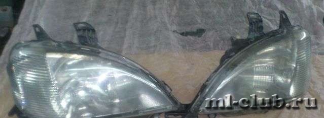

А давайте сначала выясним - мы говорим про рестайловые фары, или все же про дорестайловые, да и машина сама  - дорестайл, или рестайл?
А то разговор зашел про рестайловые монтажные блоки и я начал сомневаться...
судя по аватару автора, у него машина дорест или переходка и фары установлены родные дорестайловые.
речь о дорестайле
Тогда внесем ясность наглядно:
Вот оригинальная фара с дополнительным светом внутри - это дорестайл.
Включается дополнительный свет кнопкой противотуманок, как уже было сказано...
Если кнопка сломана - меняйте сначала кнопку, если после замены кнопки доп.свет работать не будет, тогда и искать неисправность...
пока неисправность в кнопке...
Мне написали, что это штатные противотуманки! Для противотуманных фар и фонарей тоже есть преды и реле. Так это противотуманки или эти самые проклятущие "фары".

Проверил щас работоспособность противотуманок(замкнул контакты на кнопке) - все ок. Перед противотуманки работают, а зад только левая. Поменял лампочки местами, результата нет. Проверил, и на всякий случай заменил пред и реле - тож нифига не помогает. Правая сторона не горит. А обычный габарит (на той же лампочке) горит - че за фигня???

@zhuk1981, ражёвываю популярно(когда у самого был во владении дорест долго выяснял - как и что), так вот:
1. Лампы в углах дорестовых фар - ПТФ
2. включаются они только при работе ближнего, при условии, что они вообще активированы компьютером.
Также их можно подключить и при работе только габаритов, если машинку перекодировать на "остальной мир"
3. Загораются передние ПТФ клавишей возле бубнитолы слева снизу, чуть ниже клавиши "LowRange" при нажатии на верхнюю часть этой клавиши, при этом должна загореться индикация на приборке
4. При нажатии на нижнюю часть этой клавиши и включенном ближнем, или габаритах(опять таки зависит от кодировок), загорается задняя ЛЕВАЯ ПТФ,
5. Задняя левая ПТФ - работает путём установки в посадочное место габаритов левой стороны двухнитиевой лампы.
6. В правый фонарь двухнитиевую лампу установить невозможно, посадка под другой цоколь.
7. Разьём за левой передней фарой можно использовать под любой другой дополнительный свет, я себе использовал для ПТФ, в установленном саморучно рестайловом бампере.
8.Активируется разьём одновременно с ПТФ в углах фар, соответственно той же клавишей, что и передние ПТФ
