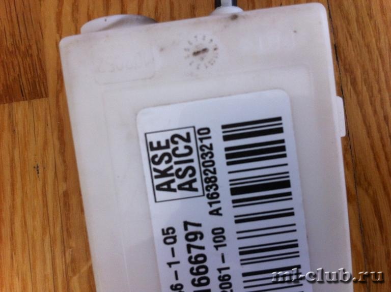

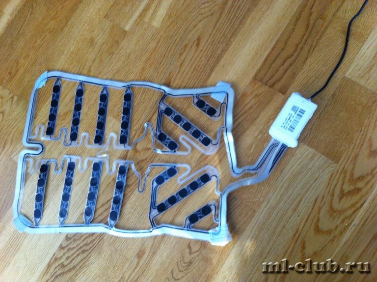

в правом кресле ты не оригинальный тен нашел, а датчик присутствия пасажира srs

был и датчик и тен, а  что за зверь етот "торняк".  да точно, после удаленя етово дачика загорелись лапочки  SRS, Надо будет поробуть подключить оbратно может погаснут?

вот оно. пихнул обратно, srs  непотухли, наверно будет подлючать к компу чтоб стереть ошыбки. И так дело остаётца открытым или вот такой вопрос : есть ли какое то нибуть реле, каторая бы срабатывала после нажате на включатель, и отключалась после вторичного нажатье. Електрончики помояму должны знать

ну а где тен ?
и так..... вот ета схема меня выручила. всево понадобилась еих простых реле 16 шт. по 4 на каждый режым + 2 диёда. Работает как оригинал. Ну да.. там оказалось не тен, а датчик посажыра, srs нетухныт поеду подкльучатца на старухе, тем самым попробую активировать заднюйу камеру.
