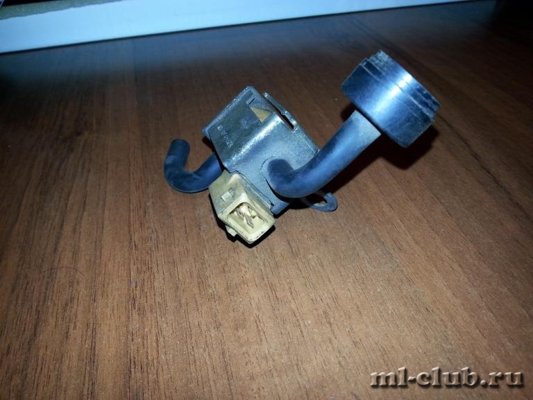

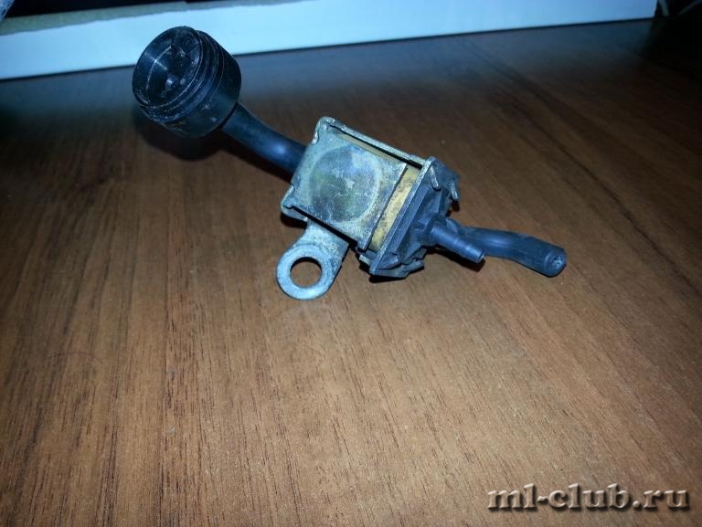

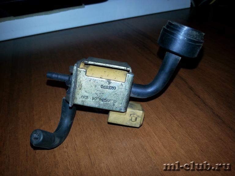

Полез я сегодня под капот,с цулью проверить клапан ЕГР на работоспособность, отсоединил фильтра и снял фишку с самого клапана. Подал на клапан 12 вольт- защелкал но не сразу (думаю ладно щелкает значит электрика в порядке)поставил всё обратно и завел машину, а она затроила........
облазил всё подкапотное пространство (мало ли думаю зацепил чего или не подсоединил обратно) визуально всё на месте.......
через некоторое время психонул и полез опять думаю всё таки поменяю электронную часть клапана....
открутил начал сверять с тем, что прислал мне Лом, обнаружил, что на моей электронной уне не хватает пластмасины и шланги подсоединены не так (хотя место под эту часть есть и имеется след что она когда то там была.......
поставил новую электронную часть клапана (эффекту ноль...)
вот и сижу чешу голову,
нет я конечно знаю ответ многих- езжай на диагностику)))))))
вот что я снялpost-3031-0-69996700-1443126042_thumb.jppost-3031-0-33332200-1443126108_thumb.jppost-3031-0-69229700-1443126169_thumb.jp

Когда промывали продувал клапан одел сопун на другое место, соответственно перепутал подключение шлангов, а увидел всё это сравнив с фото в инете...
