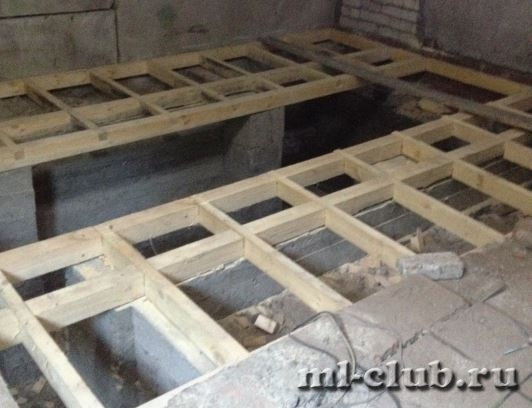

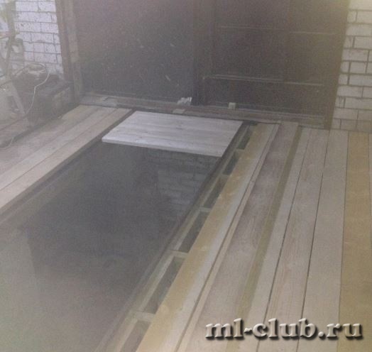

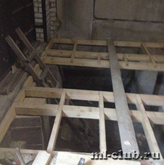

у соседа пол целиком из шпал - вечный, но не красивый и вечно грязный от пропитки шпал...
ЗЫ мой в процессе доделки
post-7216-0-07564800-1443128659_thumb.jp post-7216-0-76972700-1443128719_thumb.jp post-7216-0-37538700-1443128523_thumb.jp
