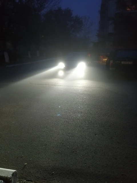

У нас за левый ксенон могут штрафануть. не хочу... а так куплю посмотрю, по отзывам смотрю вроде нормально светят, лучше чем обычные лампочки.
вот фото от покупателя.Отзыв от покупателя
