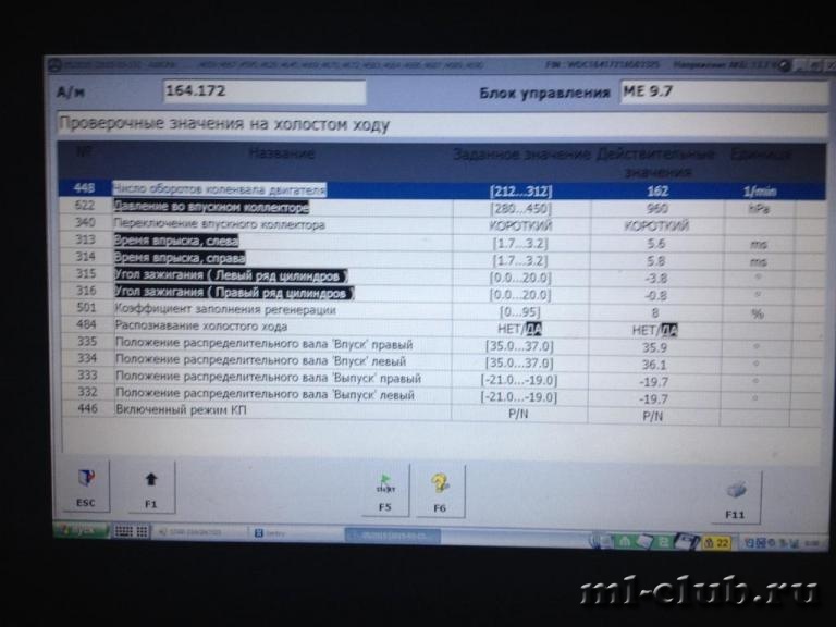

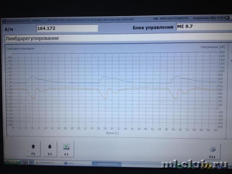

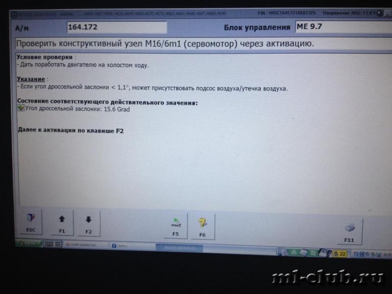

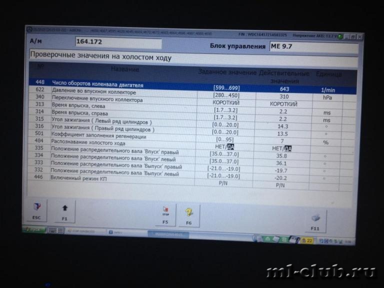

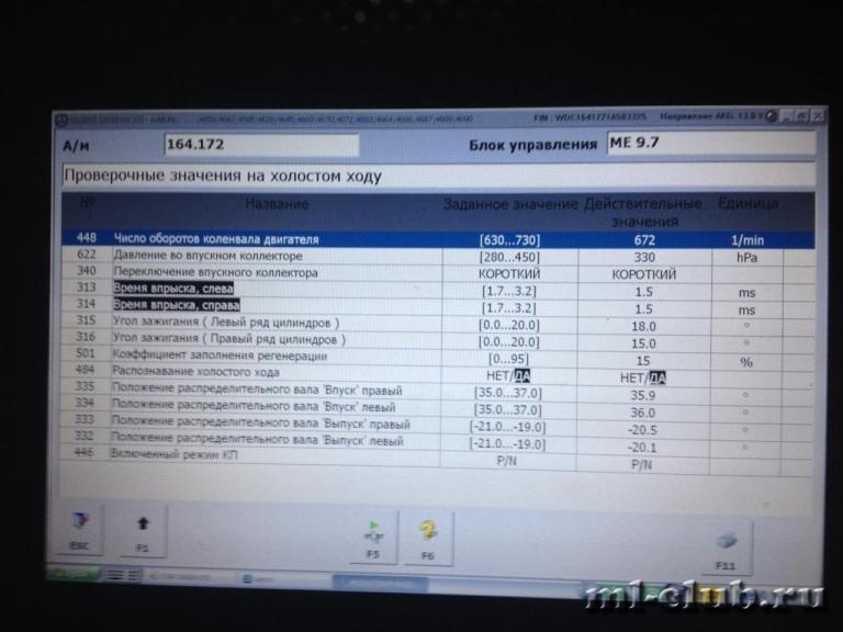

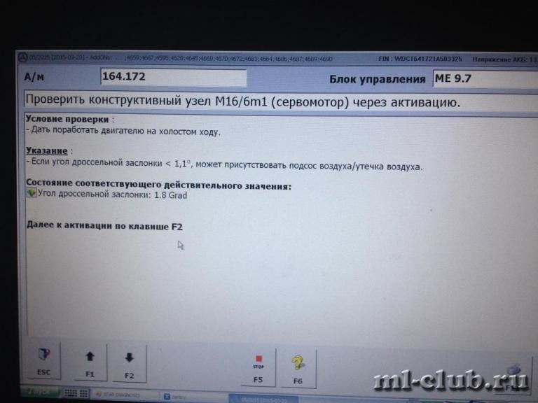

симптоматика: на ХХ при прогретом моторе с периодичностью 20-40 секунд кратковременный резкий провал и сразу подъем оборотов, может и заглохнуть, ошибок нет, адаптации идеальные...
машина приехала на диагностику, постояла и потом я в течение часа не мог получить симптом, через час работы на холостом ходу симптом начал проявляется....

и чем все закончилось в чем причина? Воздух подсасывает? В дроселе дело? Сейчас у меня опять все нормально. Решил свечи поменять, потому как я их не менял, а машинка у меня уже 2,5 года

Генадий,правильно ли я понял,был подсос воздуха?
неправильно, и это видно по графику лямбдарегулирования
