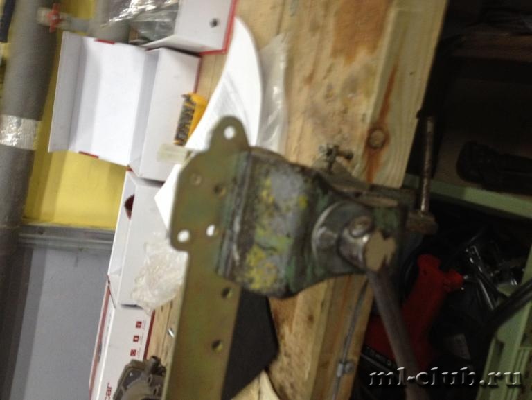

Определив место установки занялись доработкой кронштейна, который решили перевернуть.
post-22194-0-20001700-1446662745_thumb.j
post-22194-0-03913100-1446662891_thumb.j
Кронштейн установили на минусовую шпильку кузова. Что бы исключить колебания котла усилили крепеж еще одной точкой на корпус отсека АКБ. Конструкция стала надежная и жесткая. Вместо шпилек из набора поставили увеличенные болты.

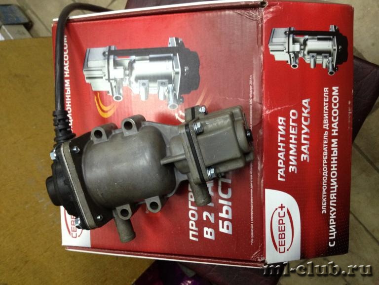

Установили котел.
