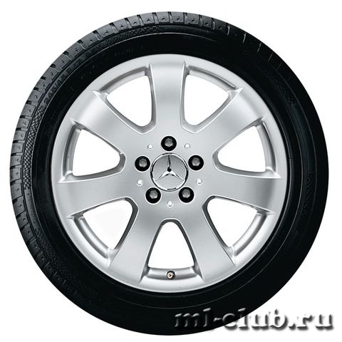

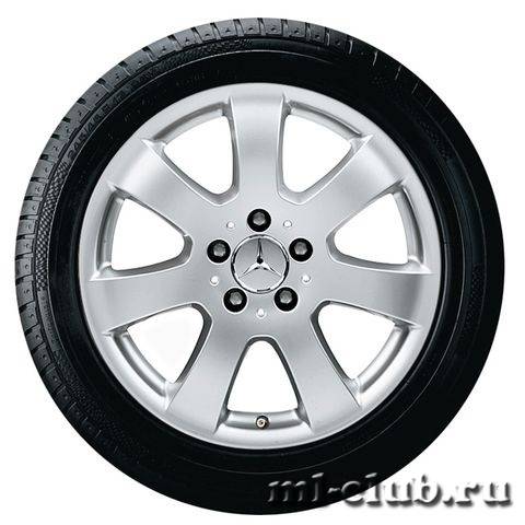

Предложили с резиной родные диски от w164. Маркировка 7,5Jx17ET56. Резина 235/65R17. У меня стоит такой же размер резины, но диски 8Jx17ET52. Нужен совет -"встанут/ не встанут" ?  Слева мои 8Jx17ET52 , справа от w164: 7,5Jx17ET56. Изображения разные по размеру картинки, так как с разных сайтов брались

На простые суппорта точно встанут.
Ага, уже радует, так как тюнингами не увлекаюсь...а длина болтов интересно разная?
если авто европеец, скорее всего большие супорта, эти от 164 не встанут
если авто европеец
Судя по вину в профиле америкос.
да, у меня американец и w164 тоже американец.
Встать-то встанут, но смотреться будут не фонтан, утонут в арках..... вылет отличается, хотя если прокладки вкорячить, то может и ничего, но прокладки не айс......,имхо
Прокладки не хочу. Намного утонут? На 56-52=4мм?
да 4мм по сравнению с вашими
4 мм - реально видно будет изменение внешнего общего вида авто?

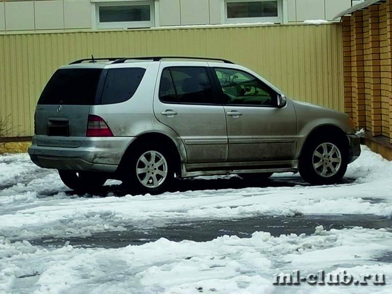

Приветствую всех!  Наступила зима, тоесть выпал снег, и я наконец "переобулся". Отвечаю на свой же вопрос , но теперь на практике. Диски с резиной встали на родные обычные суппорта. Болты  оказались тоже одинаковые что на моем 163-м , что на 164-м (шли с резиной на дисках в комплекте). Вообщем, как родные. Мне нравится, как смотрится. Благодарю за мнения всех, кто в этой теме не остался равнодушным. Прикладываю фото.Мурзика не помыл, извиняйте. Возможно кому то тоже поможет не мучить себя сомнениями в аналогичном вопросе.
