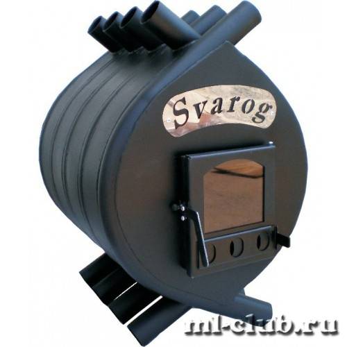

У меня стоит вот такой, тлеющего горения. Два дубовых полена на день. То есть полностью заполненый . С 9 до 18 жара !

Потолок утеплен пенопластом ,стены кирпич  . Ворота теплые .
@vadnik140,такой стоит у моего напарника в его гараже - мне не нравится:
1. габариты - занимает достаточно пространства
2. неравномерность поддержания температуры - сначала холодно, потом жарко, потом уже прохладно - это с 10 до 17.
3. дрова, брикеты, зола - это куда то девать нужно
4. невозможно убрать в цоколь...
плюс один - достаточно дешевое обслуживание, содержание и халявное тепло.
я за батареи...
