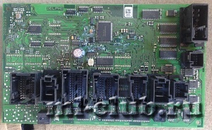

Задний сам на 164, дорестайл
Куплю, рабочий, не залитый. Чем дешевле, тем лучше  :)
предпочтительно:
A1645400101
A1645401101
A1645402201
Ты что-нибудь одно подчеркни, дешевле или лучше, а то получится или залитый или рабочий ))))

Пишу предварительные итоги, дабы потом возможно информация была полезна кому-то. Финальный итог тоже сообщу.
Собственно причина по которой я хотел сменить свой сам, он был залит, потом мной оживлен промывкой спиртом и т.п., поменяна прокладка фары.. вобщем прожила она полгода после чего перестали работать дверь пассажира правого и дверь багажника, сразу, одновременно, периодически работая, а потом окончательно перестали работать.
Основные возможные причины нерабочих дверей, которые мне стали известны: задний блок, окислы на проводке, замки дверей, реле двери пассажира, блок управлением задней двери.
Мне повезло т.к. я нашел человека с похожим блоком, он у него был на восстановлении, поставив его - все двери у меня заработали. Значит проблема только в заднем саме, что уже "хорошо", дальше лазить не нужно. Этот человек не взялся чинить мой блок, т.к. сказал, что врятли у него выйдет, прозвонив все цепи он ошибок не нашел, более того при открывании и закрывании дверей есть напряжение на тех контактах, которые должны быть, но это на стенде.. возможно под нагрузкой чип не держит напряжение или еще чегото, о чем мы не знаем.. вобщем он не знает, что в нем чинить.
У меня комплектация без кейлес го и авт. подъема двери, мне прислали блок, как я понял с машины у которой есть тот самый  кейлес го, и присоска двери как у меня, без авт.подъема.., вставив этот блок у меня ничего не изменилось, двери не работают, регулировка сидения тоже, остальное особо не проверял, по крайнее мере ошибок на дисплее не было.
По всей видимости нужно еще перебросить настройки через стар диагносис, но точно ли для дверей это нужно? Может двери если работают, то они работают и без перенастройки старом? Вечером поеду к Лехе и его старухе, а пока если есть мнения - пишите.. мож кто знает, была ли такая ситуация у кого.

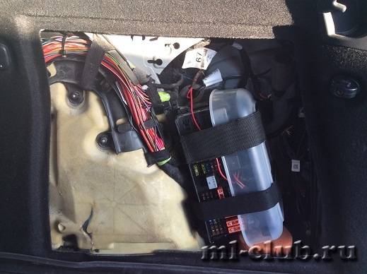

После залива не работало: дворники, поворотники, аварийка, задние фонари, стрелка ур топлива, привод задней двери, привод сидения пассажира. Реанимация ничего не дала. Купил новый // Цены в Москве от 23 000 и выше. Подобрали по VIN. Номер не совпал с моим. Присоединил НОВЫЙ за 2 минуты и все заработало, без привязок. НОВЫЙ SAM на стал ставить на старое мутное место. Прикрепил к блоку предохранителей и защитил от возможных протечек сверху. Переклеил прокладку заднего фонаря и промазал герметиком по внутреннему контуру бокового заднего стекла. Рекомендую..... :wub:
post-22296-0-71763000-1444053951_thumb.j
post-22296-0-65278300-1444054027_thumb.j
Я пока с б.у. езжу, пришлось адаптировать его. Прикрепить так тоже думал, но по ощущению провода у меня короче и так не получалось поставить блок..
