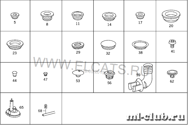

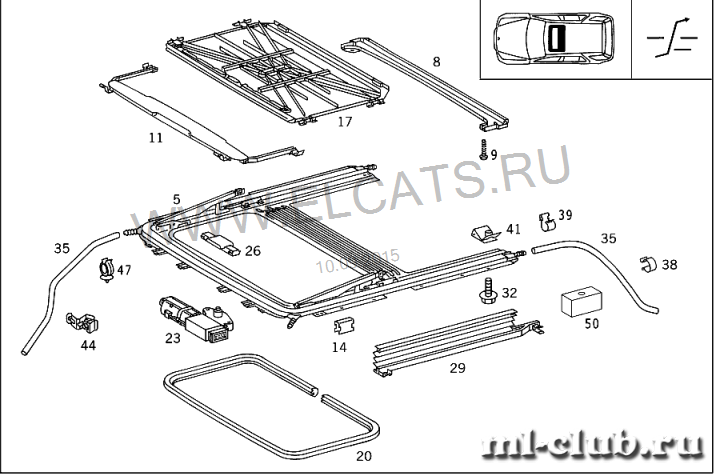

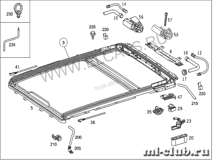

вы мне покажите: где на схеме эти дренажи искать?, под каким номером они идут?,
я нихрена не нашёл, я бы взял новые углы-повороты в крыло
, Влад я эти ссылки уже пережевал и вы.....плюнул, ты мне нарисуй парт-номер деталюхи - шланга и уголка резинововго, да на схеме всё покажи, можешь, знаешь где?????
Ты ссылки смотрел?читал? там всё разжёвано и показано-и картинки эти нафига я вставил-Но я бы весь этот бутер купил у разборщиков-цена меньше
И чего???? Где на третьей картинке для нашего люка уголок резиновый, входящий в крыло?????
ты лёгких путей не ищеш? на 3 картинке интересующие тебя шланги! (открой шнифты)говорю купи эту херню у разборов в сборе! с уголками
всё..............., разобрался, закончили кипишивать)))
