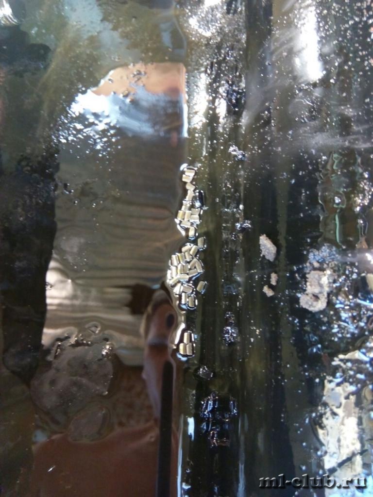

Куски зубьев звезды в поддоне, привет масло по 800 р за литр, с пробегом 500 км.

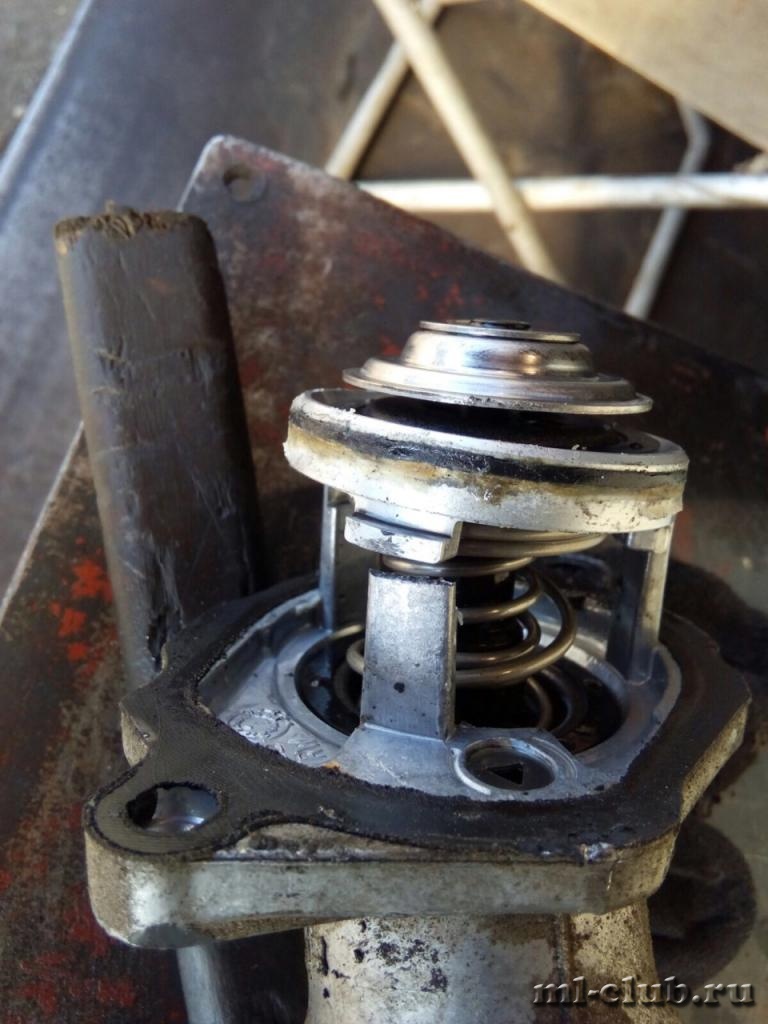

Закисший термостат, приказавший долго жить при демонтаже.

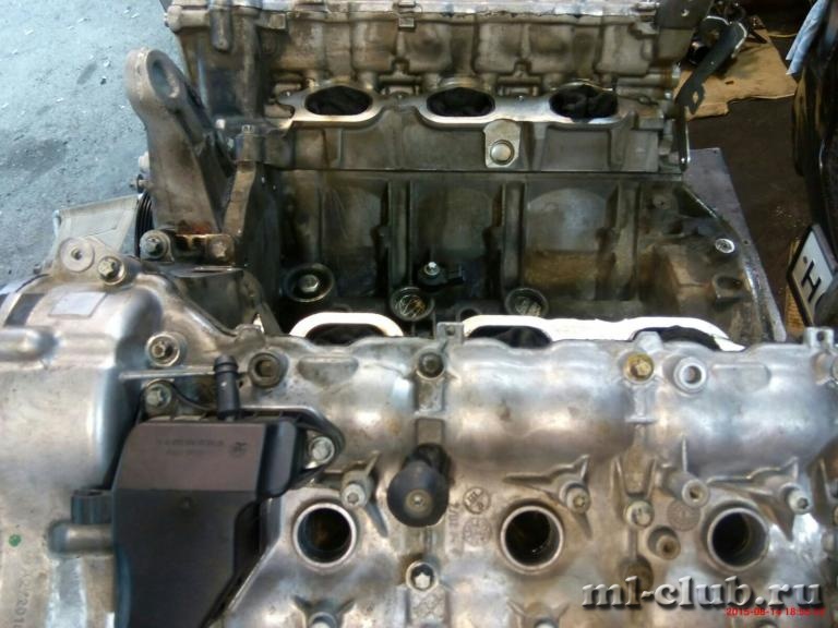

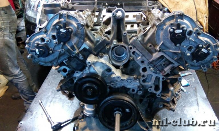

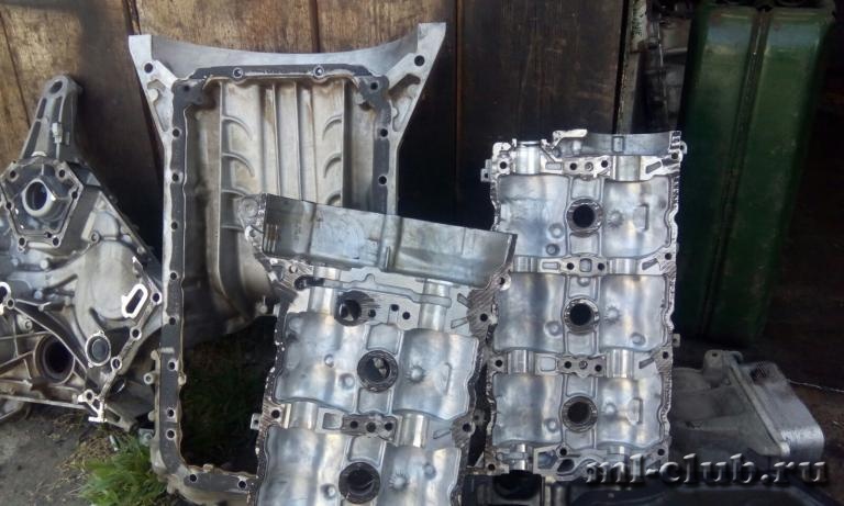

​Наконец мотор достали

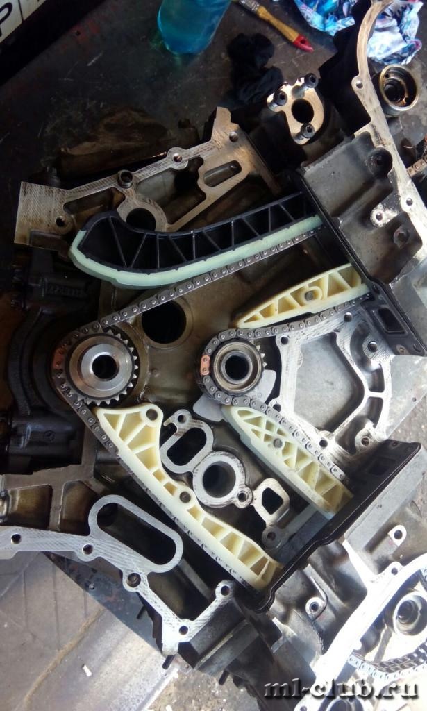

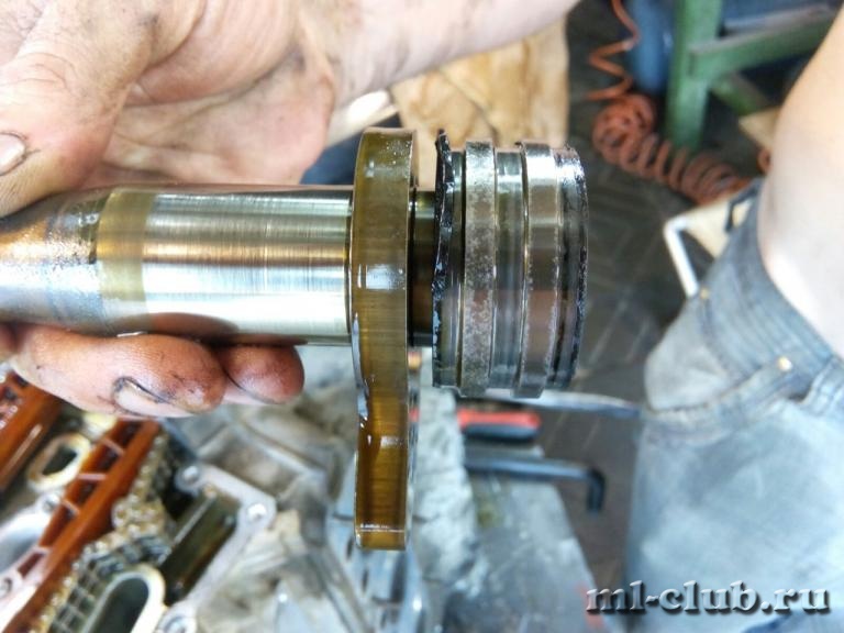

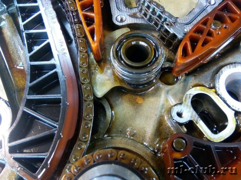

Далее пришли эти фотографии: (комментарии думаю излишни)
Как видно на фотографиях звезда полностью сточилась, превратившись в правильный круг.
Сравним две звезды:

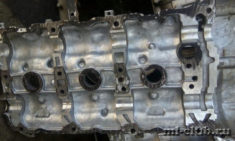

Дальше пошел отчет с мойки)
Эти фотографии прямо таки грели душу.

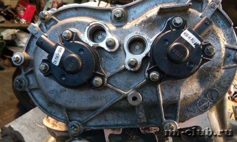

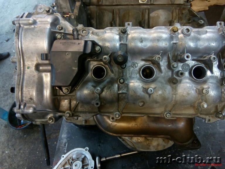

Дальше все пошло отлично, «магниты» встали без проблем, зажигание выровнялось.
Коллектор оделся безболезненно

повторюсь, номер не тот, это номер балансира, ремкомплект(состав на фото)
A272030хххх КОМПЛЕКТ РЕМОНТНЫЙ ДВИГАТЕЛЯ. (RS UMLENKRAD) 20748,22 руб.
цена от официалов
