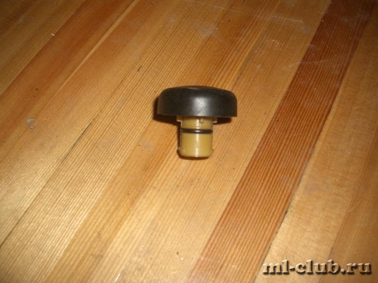

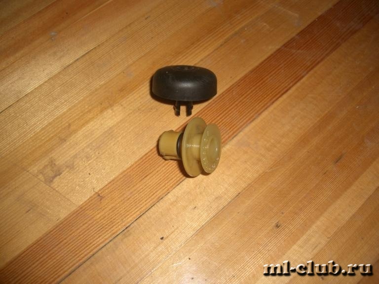

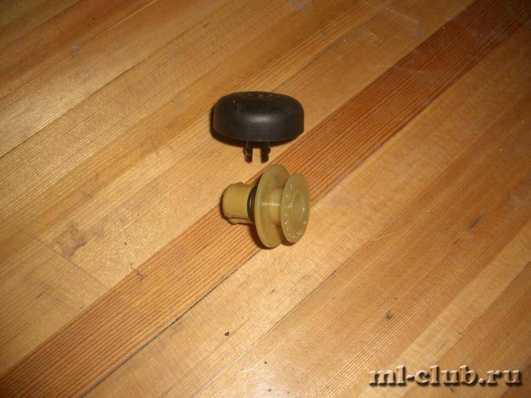

Вот сапун...

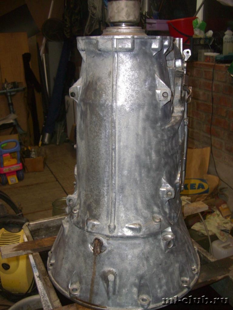

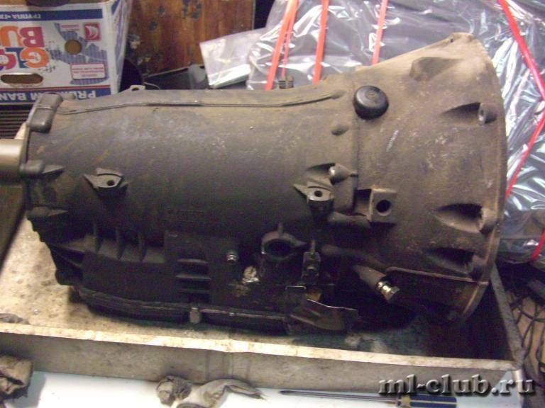

Да уж! Без ямы похоже не доберусь до него, да и с ямой непонятно как туда добираться.
сапун сверху коробки-загляни под бочёк ож-увидиш чёрную заглушку
Пошел смотреть. Он просто вытягивается или выкручивается???
Женя,выше тебе выложили его фото-ты их смотрел?где тут резьба?
post-16093-0-75908500-1441280903_thumb.j
и зачем ты его собрался снимать?просто прочистить?
