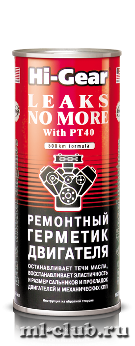

да тут ситуация прям классическая.... напомнила чудо катализатор на топливную трубку, а так по существу вопроса. исходя из личного опыта, проще доехать на этом коробасе до дому - найти 52 000 руб. - поменять коробку (молиться чтобы была нормальная) - ездить дальше объезжая дальней стороной тот сервис где в коробочное масло заливают герметик.
З.Ы. перебирать выгоднее только самому (если руки из плечей и время есть) - остальные варианты (замена масла и фильтра, с промывкой гидроблока) скорее всего принесут лишь временный эффект - т.к. зазоры там микронные а герметик этот, сцука, охренительно липучий - чистить нецелесообразно будет. залили скорее всего что-то типа этого - post-4092-0-52320900-1441267571_thumb.pn
З.З.Ы сервису предъявить скорее всего ничего не получится т.к. владелец пострадавшего авто дал своё согласие на ремонт подобным способом, подписал акт приёмки работ, ведь он же был?
З.Ы. перебирать выгоднее только самому (если руки из плечей и время есть) - остальные варианты (замена масла и фильтра, с промывкой гидроблока) скорее всего принесут лишь временный эффект - т.к. зазоры там микронные а герметик этот, сцука, охренительно липучий - чистить нецелесообразно будет. залили скорее всего что-то типа этого - attachicon.gifHG2235_1.png
мляяя какая красивая баночка а надписи читаешь так прям от всего помогает!!

епт. так она и помогает! течь то действительно перестаёт! остальное это как побочные эффекты у лекарства, да к тому же ещё и перелили скорее всего.

так яж в том же смысле и написал!да и всю жизнь помнится присадки херачили перед продажей!эффект если и есть то временный -последствия не предсказуемы!тут один супро..ек мозг уже проел со всех сторон реклама.
