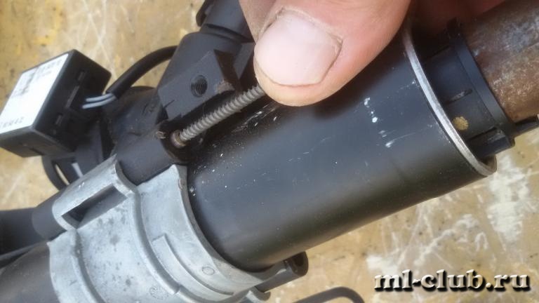

в общем вставляю разъем данного тросика в колонку, ключ не вытаскивается, убираю разъем, ключ вытаскивается...гребанные немцы(((
Что делать?
Что делать?
Если не ошибаюсь тросик завязан с кулисой,Попробуй на отстёгнутом от замка тросике поиграть кулисой ,будет язычёк на тросике ходить?Если нет то надо рыть дальше по тросику.
если снимаю с замка данный разъем, то коробка блокируется и не переключается вообще
ключ достается если данный разъем защелкнут не до конца...может таки оставить пускай так и стоит не до конца защелкнутым?
Такое ощущение что при вставленном разъеме блокиратора он определяет что у меня коробка не стоит в режиме парковки... поэтому и не отдает ключ.Хотя разъем снимал и одевал естесственно когда коробка стояла в режиме "P".

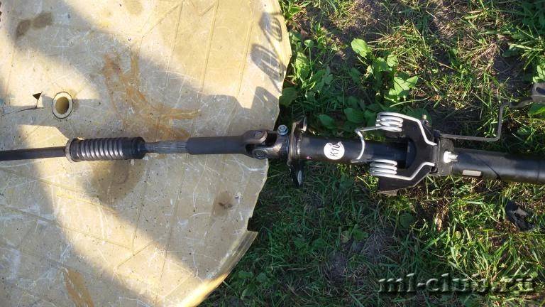

Скажите, сколько карданчиков на рулевой колонке? Подклинивает где то у меня, закусывает руль.
Два :post-18027-0-60497900-1449293376_thumb.jpost-18027-0-06547500-1449293434_thumb.jpost-18027-0-65023600-1449293481_thumb.j
Два :
Менять оба нужно? Как менять, что снимать?
в первом посте я описал как снимается верхний...почитай хотя бы... про нижний не скажу... но думаю так же ничего сложного...главное из рейки выдернуть...
