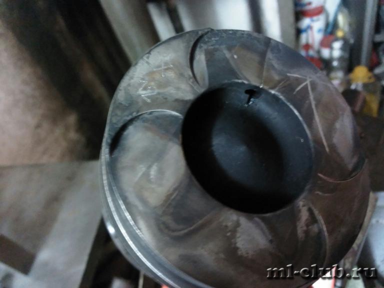

ну теперь расскажите из за чего произошло разрушение поршня
форсы новые
post-14094-0-46972800-1464111291_thumb.j

  В 24.05.2016 в 17:36, Крымчанин сказал:
форсы новые
Уважаемый Крымчанин, а как работали форсы до того как стали заменены новыми? Какой пробег? Какие проблемы и ошибки были с двигателем до этого?
если внимательно всмотритесь в поршень он новый
проехал всего 12 000 км так же вместе с новыми форсами
проблемы были теже самые что и с новым поршнем

Причин может быть много, но отключенный ЕГР - не из них точно. Он просто никак не может тут навредить. НО если ЕГР заглушили, а калибровки не перенастроили на чистый воздух - может быть перелив(а если кто-то экспериментировал с прошивкой, то может быть всё что угодно), и все следующие из этого неприятности. Отключать ЕГР надо грамотно. С перенастройкой ДВС на новые характеристики, а не просто выпилить куски с ЕГРом из диагностики. Если накосячить в программе - последствия могут быть очень печальными.
Собственно, чем больше опыт у компании, тем больше машин прошло через руки тюнеров и тем больше машин катается с одной версией прошивки. И если на какую-то машину прошивка не встает, то она дорабатывается.
Итог: в крупной компании - вылизанные прошивки. В гаражном кооперативе "Солнышко" - прошивки тоже имеются, но сделанные энтузиастом-экспериментатором, не боящимся ставить эксперименты на чужих машинах.
А по технической части всё замечательно разложил vladislavry, добавить нечего )
Эти поршня рвало как раз изза отключенно егр
Тогда вопрос к ним как писакам прошивок

вот так моторы разрушаются а хозяева и не в курсе что им снесли из базы ошибки а карту ФИГ кто правит ибо чтоб это сделать надо потратить минимум рабочий день
