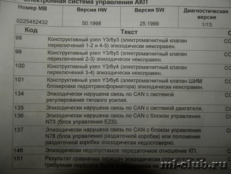

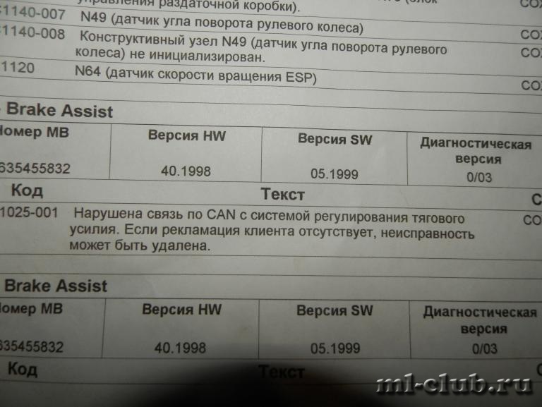

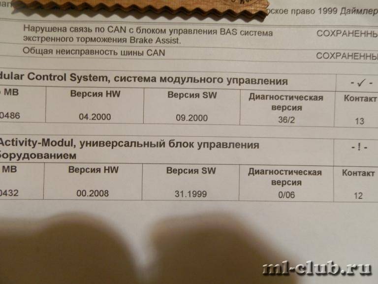

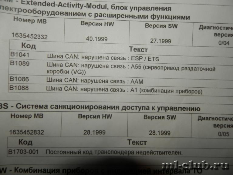

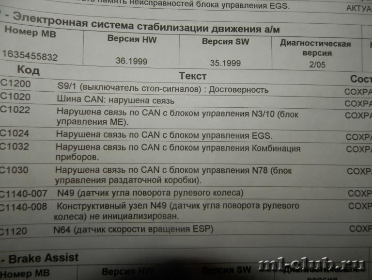

Здраствуйте, после замены разъема не коректная работа  акпп уходит в аварию при наборе скорости, масло в уровне менял 3000 км назад вместе с платой из за неисправности датчика скорости,эл. плата под торпедо сухая. Ошибки после диагностики: по EGS 98,99,100,101,134,135,136,137,146,151  ESP C1200,C1020,C1022,C1024,C1032,C1030,C1140-007,C1140-008,C1120      BAS C1025-001 EAM B1041,B1089, B1086,B1088 FBS  B1703-001 Подскажите счего начать?

  В 27.08.2015 в 15:50, 36roman сказал:
Причина скорее всего там и находится-в некорректной замене платы и разъма.Датчик скорости отдельно проверяли? Какая была симптоматика для замены датчика скорости? EGS может жаловаться на датчик скорости , а причина может быть в пробуксовке фрикционов.А BAS уже как сопутствующая ошибка из-за несоответствия оборотов. Также всегда важно при замене масла обращать внимание на наличие стружки в поддоне АКПП. Стирание ошибок не значит устранение их причин! Важно найти первопричину появления ошибок, а это бывает затруднительно после стирания памяти.Сейчас-то у Вас всё в норме? Может просто не выходили на экстремальные режимы?
