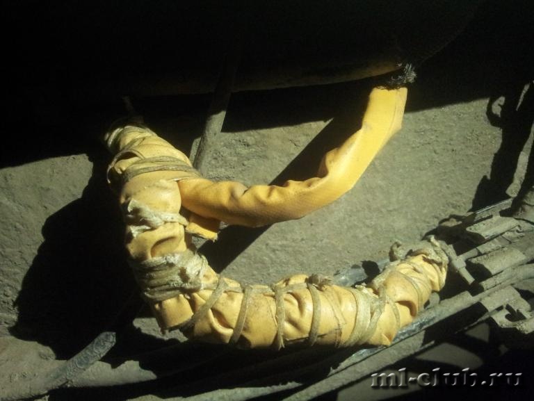

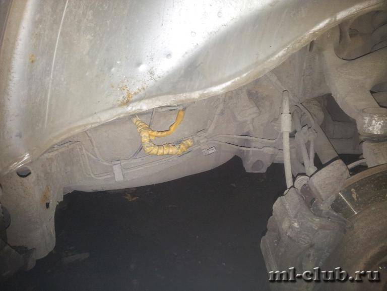

Была такая же история,незаводится и все тут,в итоге отгнил ( - ) на фишке бензонасоса,я эту фишку удалил,и замотал изоляцией авиационной по тех процессу для самолетов получилось 8 слоев разных изоляционных материалов. Вот что получилось
post-20717-0-46933600-1447311770_thumb.j
post-20717-0-87302500-1447311898_thumb.j
