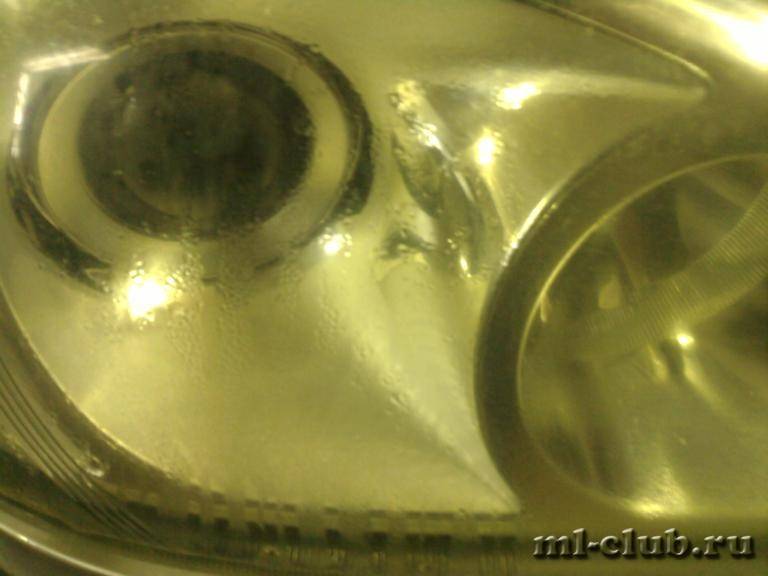

Купил новые фары пару месяцев назад. Пару дней назад правая начала наглухо запотевать. До этого были и мойки, и дожди, но всё было в порядке. Видимых повреждений на фаре нет, ударов не было. Каждый день дважды теперь вынимаю крышку с тыльной стороны фары, чтобы устранить запотевание. Однако после установки крышки на место за пару часов всё повторяется даже в жаркую погоду.
По-моему, выходит, что дело не  в разгерметизации. Тогда в чём? И что делать?

Только закончил. Трубки не были зажаты, по-моему. Следов передавливания я не обнаружил.

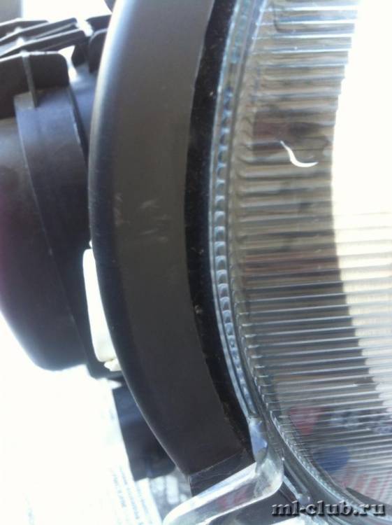

Пришлось ехать за герметиком и "заливать" им щели между корпусом и "стеклом". В некоторых местах щели были толщиной со стержень шариковой ручки. Хвалёная Хелла! Надо было проверять перед установкой и устранять дефекты. Теперь на внутренней стороне "стекла" красуются пятна от капель. Кю! Как их ликвидировать не подскажете?
На фото показаны щели, щели, щели, в них нет герметика.
Чуть позже, если сделанного будет недостаточно, то поступлю, как посоветовал Евгений111; вставлю поролоновые шарики со спиртом и маслом в сапуны.
Если я правильно понял резиновых наконечников там  два, а сапунов четыре, и местоположение наконечников может быть различным по желанию.

Да там смотреть  надо я уже точно не помню сколько их там...Себе когда делал то фары в руках крутил...Там они еще в каварном месте есть но впринципе думаю расположение раззное...по крайней мере у меня было разное 4 отдушины точно есть...
Избавиться от капель включи и ближний и дальний и проедь чутка сами высохнут не переживай...
Или так сами высохнут только чуток дольше...
Следы от капель практически никак не убрать.
Единственный вариант - снять фару, снять с фары лапы дальнего света и поворотника, приспособить из алюминиевой проволоки и губки подобие дистанционного тампона и аккуратно стереть все следы, до которых будет возможность дотянуться...
Гиблое занятие, скажу я вам...
Я имел ввиду сами капли...А следы да только тампоном...Можешь аккуратненько снять линзу она там на 4 болтах будет удобней...
Может, они сами выгорят и осыпятся?
Я же говорю Капли высохнут ни че страшного а вот следы могут и остаться...
Да я, как раз, про следы говорю. Не видел я такого безобразия ни разу. Возможно, эти следы скоро исчезнут (перепады температур, конденсат) и можно не лезть туда с тампоном на проволоке.
А если лезть, то тампон лучше спиртом смачивать , не так ли?
Да спиртом только аккуратно что бы не попало на маску а то весь хром полезет... Поэтому думаю не лезь туда поездь  пару дней а там видно будет...
Хорошо, Жень. Думаю пару месяцев не буду дёргаться, посмотрю на динамику, а там уже и холода. Вдруг само рассосётся: температуры там под "стеклом" высокие. А у тебя отпечатков не оставалось? Надо было мне аккуратнее снимать, не переворачивать фару. Перевернул и вот результат. Век живи - век учись.
