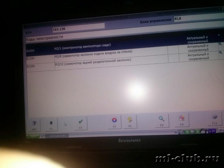

Что делать при таком раскладе после диагностики ?
Собственно вот что показало :

пипец...даже и не знаю, что сказать...
Разъемы(если значения при активации не меняются) и поводки треснувшие, если значения бессмысленно прыгают
  В 26.08.2015 в 17:51, БИБИЯН сказал:
Разъемы(если значения при активации не меняются) и поводки треснувшие, если значения бессмысленно прыгают[/qu
Ян, а что может быть с разъемоми ? Про поводки я читал ...надо короче разбирать , смотреть
Окисление, надлом проводки, плохой контакт, зависшие щетки,  сгоревший моторчик....
  В 26.08.2015 в 18:16, БИБИЯН сказал:
Понял, спасибо! Буду разбирать !
По заслонкам стандартная беда рестайлов! Менять коромысла

А они считают это диагностикой)))даже распечатать лист не смогли...пришлось фотать экран монитора! Так я и не нашел грамотного диагноста в Екб .

человек заехал с проблемой и хотел, как минимум, получить ЗА СВОИ ДЕНЬГИ ответ на вопрос, что делать дальше, сколько стоит устранение , а ему монитор под нос на фоткай, а потом рыскай по форумам и ищи что дальше делать :D

Именно так ))) ко всему этому он мог только сказать, что у меня климат-контроль не работает ))

я конечно понимаю что проблема в приводах т.к. сам их себе чинил (повторно), но первый пост - есть простая констатация факта проведённой проверки.
хотя вот по первой ошибке возможны варианты, в моём случае была замена реостата печки, задний мотор при этом был в полном порядке (даже щётки не стёрлись).
