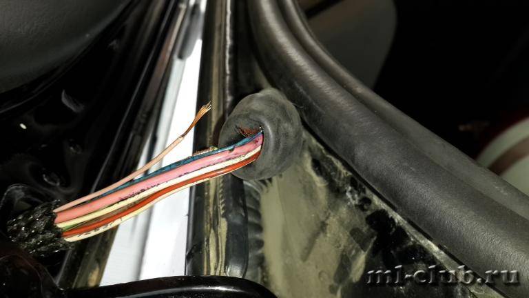

сегодня решил разобраться со стеклоочистителем. разобрал всё до конца. щётки оказались в нормальном состояний, смазки тоже хватало. собачья голова оказалась в обрыве проводки внутри гибкого резинового мостика рядом левой петли двери багажника. по ходу сделал маленький фото-отчёт.  B)

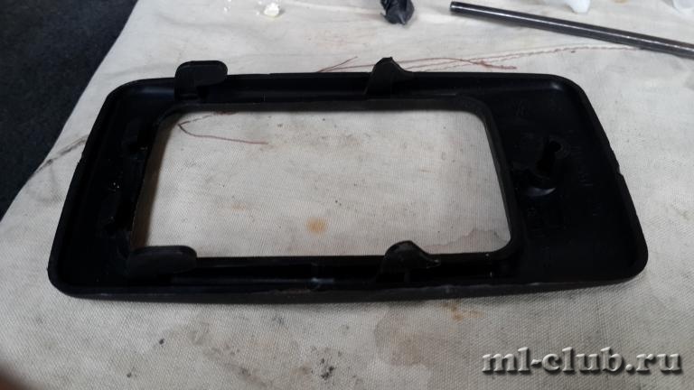

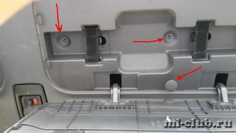

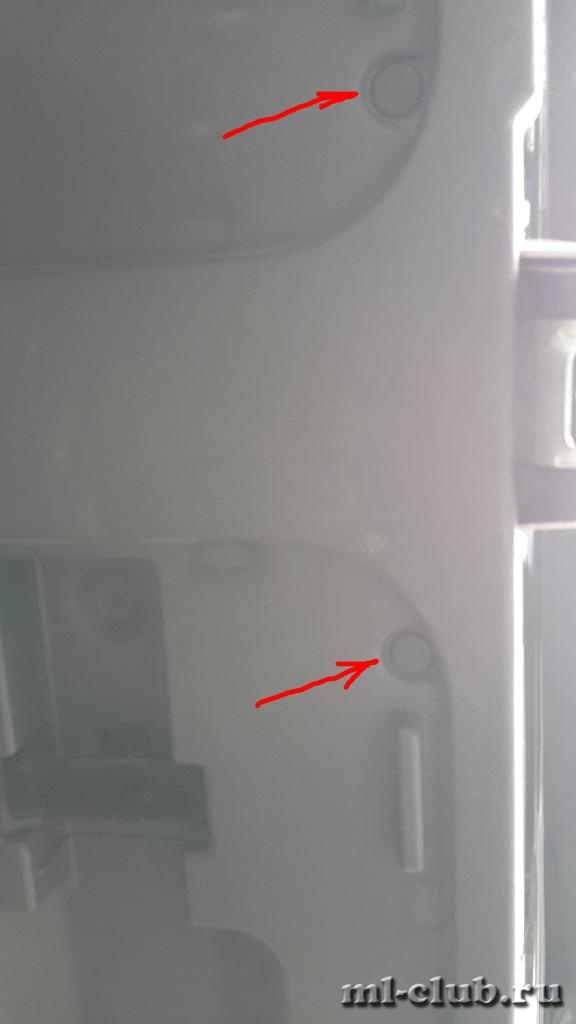

1) Приоткрыл дверь багажника и снял колпачок над стоп-сигналом

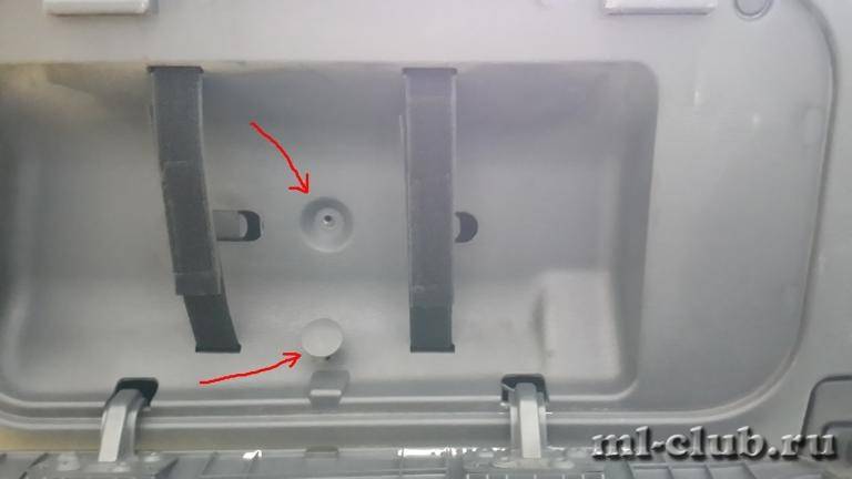

2,3,4) открыл дверцы ящиков для хранения аптечки и аварейки, достал от туда содержимое и открутил болты две с одного, один со второго ящика, также вытащил две большие и две маленькие, не знаю как они называются, -держатели обивки.

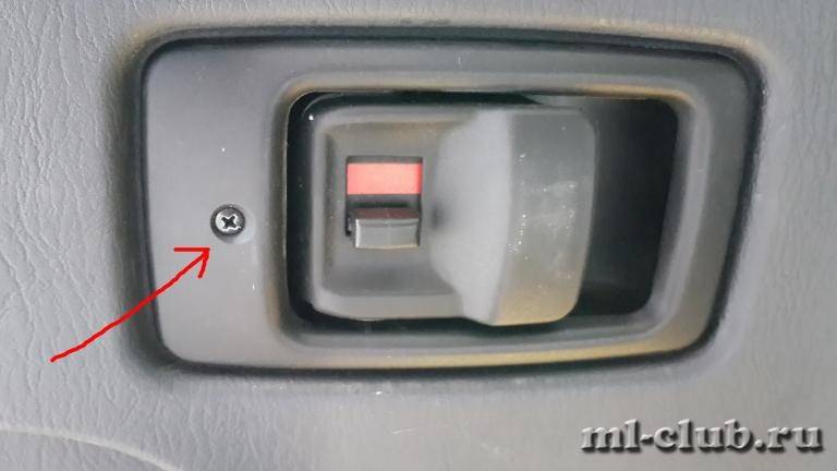

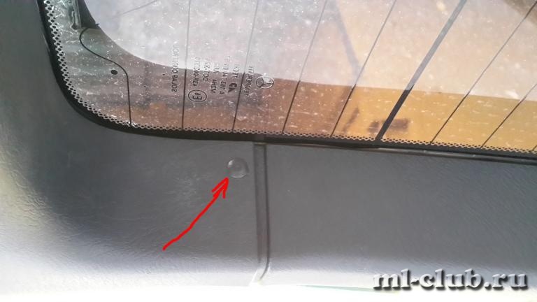

5,6) открутил шуруп на окружности внутреннего замка двери и снял окружность.
7) по бокам есть еще по одному держателя

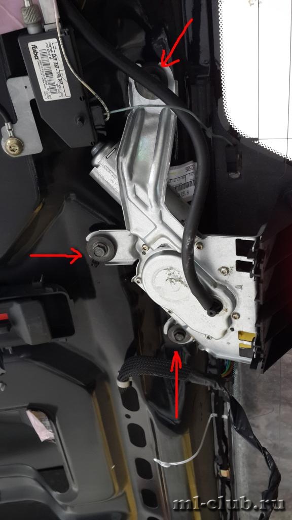

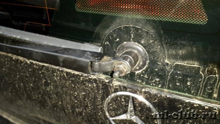

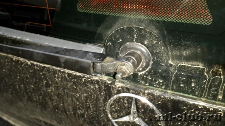

8,9) всё. начиная снизу двери, отстегнул обивку. на верху, у стекла она висит на крючках и после отстёжки, обивку надо приподнять вверх и она освободится. Вот и моторчик с редуктором. закреплён он на трёх болтах с внешней стороны двери и еще одной гайкой наружной, которая крепит чиститель на шток

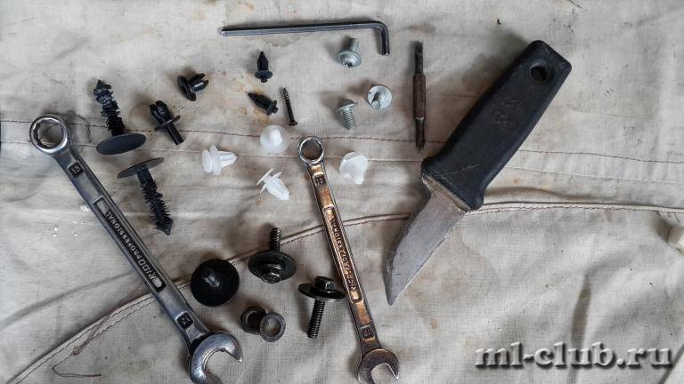

10) Всё что сняли  и какие инструменты понадобились для этого, видно на 10-ое фото

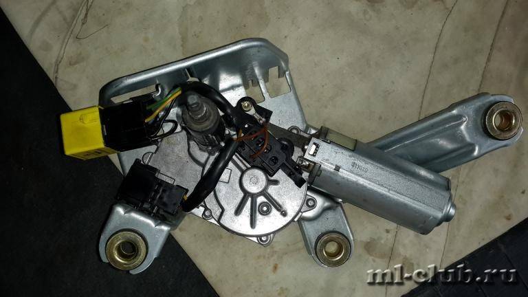

11) на 11-ое фото главный герой

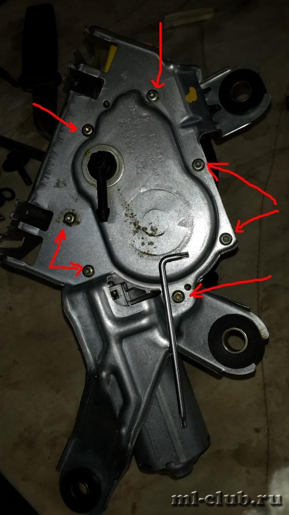

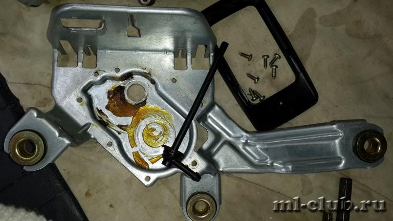

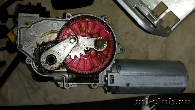

12,13,14) С другой стороны открутил все болтики и снял крышку, редуктор в порядке

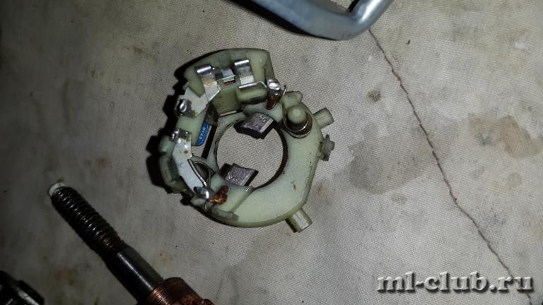

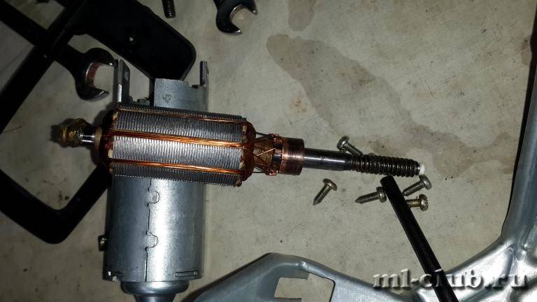

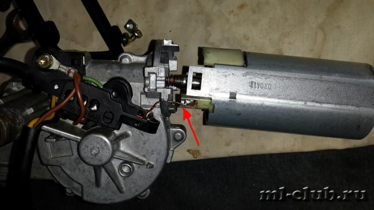

15,16,17) Разобрал сам моторчик с осторожностью, чтоб не порвать контакт, тут тоже порядок, проверил щётки, тоже в норме и всё это собрал обратно, предворительно почистив всё, добавив смазки в редуктор и чуть-чуть во втулки якоря
18) После всего агрегат был протестирован на другом автомобиле, всё прошло удачно, работает отлично, начал капаться дальше в проводке и вот результат - обрыв
Проблема решена, стеклочиститель работает отлично, за одно прочистил водяные форсунки, брызгает как надо, даже лучше, всё
