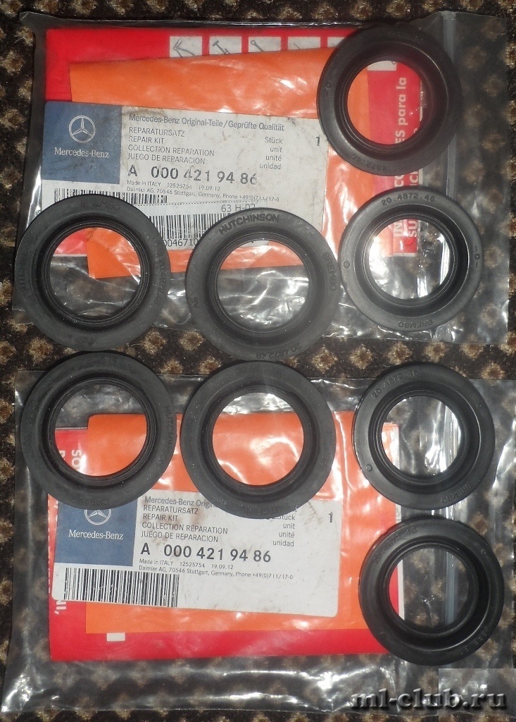

Вопрос по применению ремкомплекта A0004210047 при ремонте суппорта W220 S350.
Подбираю себе запчасти для проведения ревизии передних тормозных суппортов.
Для чего нужен ремкомплект A0004219486, догадаться не трудно - это комплект различных сальников и уплотнений тормозных цилиндров.
Правда, судя по фото данного ремкомплекта в сети, возникла пара вопросов:
- один ремкомплект идет на один суппорт? Или как-то по другому?
- экзист в применимости данного ремкомплекта перечисляет все возможные модификации w220 - от S280 до S600, включая АМГ - как такое возможно, разве на всех w220 одинаковые передние суппорты??

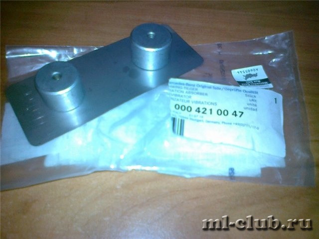

Второй вопрос посложнее - для чего при ремонте суппорта W220 S350 применяется ремкомплект A0004210047?
Кто-нибудь может подсказать мне предназначение данного ремкомплекта?

Ремкомплект идет на один суппорт, год назад по ошибке купил такие, потом продавал, купили тоже для 220.

Так что на 220-й тоже в оригинале только уплотнительные манжеты предлагаются?  И нет самих сальников?
@big_andre, эти суппорта имеют больше общего с Мл,чем вы думаете, они почти одинаковые. Разница в крепление к кулаку. А размер поршней одинаковый 40 и 44 мм соответственно.
Один ремкомплект идёт на один суппорт(на все 4 поршня). Плюс и задние можно этим же комплектом ремонтировать, взяв из него манжеты для задних поршней, они по 40мм

Всем откликнувшимся спасибо за информацию про ремкомплект A0004219486.
 Одно уточнение - я как раз присматриваю ремкомплект на W220, а не W163.
Поскольку ищется ремкомплект дл я ревизии суппортов именно на W220, причем рестайловый W220 S350, то немного напрягла информация о применимости ремкомплекта  A0004219486 на все модификации 220-го, от s280 до s600, включая дорестайловые 2,8 и 3,2, а так же  АМГ 5,5.
А вот про чудо-ремкомплект  A0004210047 не нашел вообще никакой информации.
выглядит данное чудо вот так:
Возникает мысль о том, что это либо извращенная противоскрипная пластина, либо еще более извращенный девайс для противоборства перекосу поршней тормозных цилиндров (что-то типа направляющих для предотвращения перекоса поршней и их заедания...
Но это лишь мои догадки - никакой информации на данный ремкомплект не нашел...
