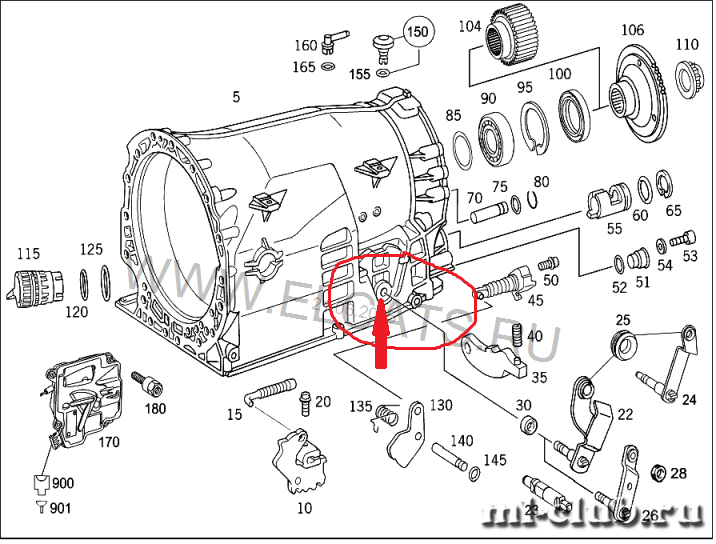

День добрый Всем!
Подскажите где найти схему (вид) коробки с обозначением и наименованием внешних датчиков и всего что снаружи.
о то подтекает с какой то фигни, и не пойму прокладка и сама фенечка которая там установлена.

Все привет. С разъемом разобрался, течет прокладка, заказал новый разъем с двумя прокладками.
Но там еще одна течь. С лева, ближе к задней части стоит какаето фенька, по видимому там должен быть какой трос , но троса нет, а течь сильная.
Что это? можно ли заглушить болтом. Если нельзя, подскажите что там должно стоять ?
@vv00, на сколько я понял там стоит тросик блокировки кулисы
алех700, Огромное спасибо.
скажи пожалуйста, а снаружи на этот "гандончик" крепится что то , типа сам тросик, или просто поменять A 140 270 13 65, как ты это описал (смотрел по присланной тобой ссылке) и на этом забыть про него.... до следующей течи.
там стоит тросик который блокикует кулису в принципе можно ездить без тросика но это не безопастно
в том то и дело, что снаружи от "гандончика" ничего не идет. А куда тросик должен подсоединяться?
НА схеме тоже тросика не видно.
он идет в верх на акпп
А есть схема где посмотреть можно, куда и как он подключается. Потому что бывший владелец его откусил, посадил на герметик, а теперь течь.

Схема коробки котрая была выше, отличается от моей (на машине) , видимо стрый хозяин делал замену и не сказал, при том заменил на не народную.
То что мы стобой обсуждали , находится с ПРАВОЙ ( а не слевой как на схеме) стороны короби и вроде сказали не течет.
хрень которая течет находится с заднего торца корбки на левой стороне, её сняли фото ниже.
1 Подскажи пожалуйста, что это и если есть возможность номер, по ходу там еще и сальник течет.

там они различаються 5 и 6 серия у меня пятая а у тебя значит шестая я так думаю но лучше кто больше шарит по советоваться я просто свою сам делаю машину
а что за хрень может быть с зади с обрезанным тросом?
ни как фотки не выложу (((
значи получается схема выше это от пятой коробки*
чесно по шестой серии я не связывался
сделай фото коробаса а там по смотрим что и как
схему я взял с твоего топика, гды ты гандончик показывал как снимать.
тогды нужна схема 6,
