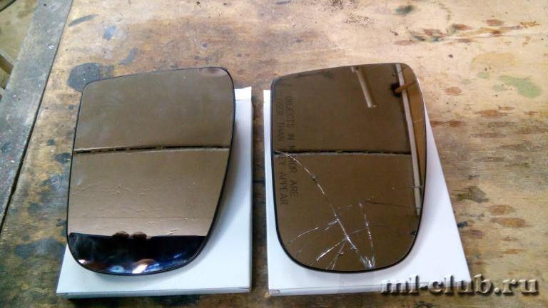

Купил вот здесьhttp://m-autozap.ru/...-md16302-460-r/ сразу оба и правый и левый чтоб не отличались,они с подогревом но без автозатемнения. Фото разбитого оригинала и рядом купленного даже не знаю китайского или какого там еще зеркала

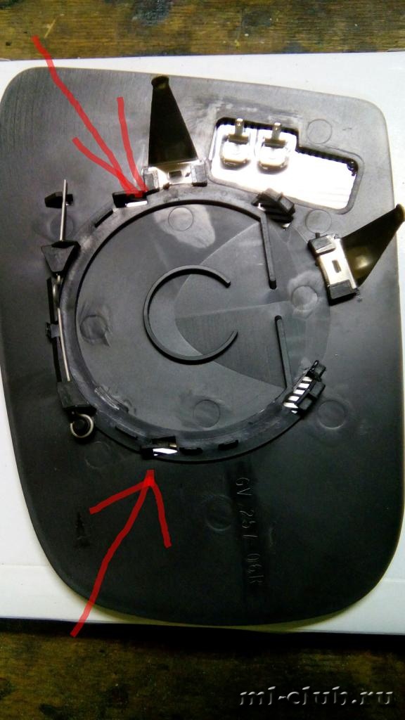

сразу скажу что крепления оригинала
post-9843-0-84363200-1439570718_thumb.jp
не совпадают с купленым
post-9843-0-20905900-1439570843_thumb.jp
два крючка указаны стрелками остаются выше своих зацепов
post-9843-0-38793300-1439570994_thumb.jp
поэтому они остаются бесполезными а цепляем сверху металическую пружину указана стрелкой за выступ не механизме привода зеркала,в остальном все подходит и встает нормальноpost-9843-0-96580900-1439571240_thumb.jp

нормально встали и показывает хорошо,правда лепестки эти металические нужно заранее подогнуть внутрь а то эл.привод тупит
